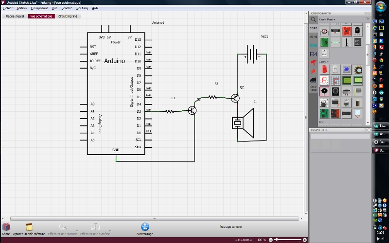

Grag38
#5
Nov 01, 2012, 01:09 am Last Edit: Nov 01, 2012, 01:12 am by Grag38 Reason: 1
Est ce que ce schéma serait correct ?

Perso je suis pas capable de répondre, mais peux tu me donner le nom du soft que tu utilises j'arrive pas à lire.
Merci pour ton aide, pour l'instant j'utilise un relais ça fait l'affaire mais si ton montage fonctionne c'est toujours bon à prendre !

Le soft est Fritzing : http://www.fritzing.org
Sinon je ne sais pas si çà fonctionne, j'ai mis en schéma ce que Barbudor suggérais. Je voulais savoir si ce montage correspondait à ses écrits ;o)
barbudor
Il manque une liaison entre les masses
cf piece jointe
Grag38
Ah ben  oui ! suis-je bête !
