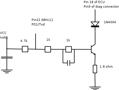

En fait, j'ai une prise "l'électrifil" à 12 points, prise que l'on retrouve sur toutes les ODBI renault, et peut-être aussi PSA qui utilise des claulateurs fenix 1, 3A, 3B (siemens). Sur cette prise, on a trois pins importantes : 2->GND, 6->+12V permanent, 9->Data. voilà comment j'ai géré la chose :
sachant qu'entre le 68HC11 du calculateur (et oui...) et la pin 9 DATA de la prise diag, on a sensiblement ça :
donc un signal série inversé sur collecteur ouvert, j'ai fait ça :
Ca réinverse le signal et le sort sur TTL, avec au choix un transistor (meilleur transmission) ou un optocoupleur (isolation, mais encore faut-il trouver un opto assez rapide pour tenir 35KHZ (c'est ça, non? ) et le sort en collecteur ouvert, compatible 5V, 3.3V, 1.8V... (enfin tout et n'importequoi, mais limité à 30V par le VCE de l'opto ou du transistor).

N'importe lequel à 3 euros smiley jtravaille avec à 115 200 bauds avec un basé sur un CP2102 sans problème, les autres basés sur FTDI marcheront forcement puisqu'il marche sur arduino smiley-wink
par contre gaffe aux tensions : c'est du TTL ici, pas du RS-232
En plus tu t'es cassé la tête semble-t-il : pourquoi ne pas avoir simplement utilisé une porte logique NO ?
Oui, mais 115200, c'est une valeur normalisée... j'ai pris le composant COMM de VB6 sur mon PC, avec "115200,N,8,1", il dit rien, mais si je lui mets "62500,N,8,1", il braille en disant "valeur de propriété incorrecte". Ca, c'est windows qui veut pas sortir des sentiers battus. psycho-rigide quoi. Et c'est sur ce point justement que je bloque, c'est de réussir à tourner en 65200 sans que vindoz vienne me prendre la tête.
Je n'ai pas pris de porte logique car ça prend plus de place qu'un opto (sur le CI, le transistor et l'opto sont superposés, car il faut mettre uniquement l'un des deux selon si on veut un isolement galva ou non).
Pour mes tensions, justement, pas de souci : tout est en collecteur ouvert... alors qu'avec une porte logique, il faut encore travailler sur l'adaptation des tensions... (quoiqu'il en existe avec sorties CO, mais un simple transistor NPN remplace bien avantageusement un CI de 14 pins dans ce cas (la vieille école...)).

Je comprends pas ton histoire d'adaptation d'impédance, logiquement tu dois avoir des signaux en 12V, un pont comme tu as fait en entrée et le tour est joué. Ca marche très bien sur du série car sur les picaxes c'est du série niveau TTL mais inversé (comme en RS-232), du coup j'utilise une paire de NO et ça marche nickel. En plus que des porte logique y'en a pas que des quad, y'a plus petit smiley-wink

Désolé, je m'a gouré en écrivant... je parlais d'adaptation de tension (passer du +12 au +5), corrigé.
Beaucoup de ceux qui ont tenté un bidouillage de cette prise se sont contentés de mettre une pull-up entre la broche 9 et le +5. dans l'idée, ça marche, mais entre le VCEsat, la diode et la petite résistance, ça commence à faire une tension de niveau logique 0 assez élevée, donc sujette aux parasites, et le signal est toujours inversé.
Ma bidouille permet de ne considérer un niveau logique 1 que si la tension en sortie de la broche 9 est supérieure à 4V. je m'affranchis donc de la tension de diode et tout le bazar. Je me dis que ça marche comme ça, même si c'est une solution de vieux, elle a fait ses preuves durant des décennies au siècle (millénaire) dernier, alors pourquoi changer?
