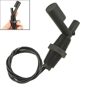

Si se trata de liquidos, a emplar un sensor (o dos por seguridad)  ya hecho:
El modelo corto lo tienes aqui en 1,30 euros
http://www.ebay.es/itm/Tank-Pool-Water-Level-Liquid-Sensor-Float-Switch-New-/180694443978?pt=UK_BOI_Industrial_Automation_Control_ET&hash=item2a123a67ca
