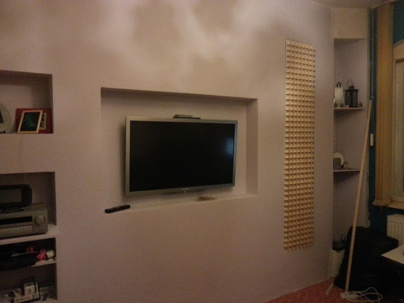

Hallo liebe Community!
Hab vor einiger Zeit mein Großprojekt Dauerbaustelle im Wohnzimmer begonnen wo ich nun langsam zum Bereich Elektronik komme. Bei meinem Projekt handelt es sich in erster Linie um eine Trockenbauwand mit diversen Extras. Zu diesen Extras soll nun auch ein LED-Panel gehören. Zum besseren Verständnis hier mal was zum gucken.
Dieses Panel soll in Zukunft Zeit, Datum und Text anzeigen. Momentan wird es noch monocrom mit grünen Standard-LEDs gebaut. Für 320 RGB-LEDs fehlt mir denn doch das nötige Kleingeld.
Für das Multiplexing verwende ich 5 Maxim 7219 welche ich nach meinen bisherigen Recherchen parallel schalten werde. Jedes 8 X 8 Display-Segment bekommt einen Max für Zeilen und Spalten. Soweit die Theorie.
