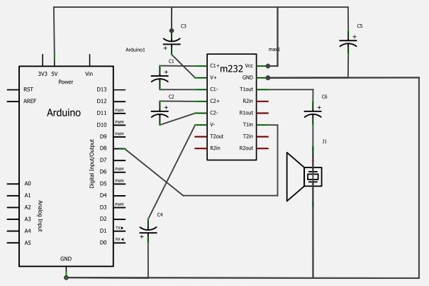

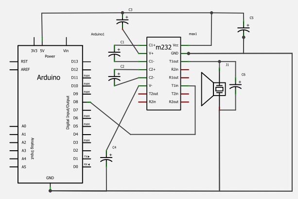

Donc juste pour confirmer l'idée :
Tous les condensateurs sont en 1uF sauf le C6 qui est en 100nF
Les 2 questions qu'il me reste :
- Ne dois-je pas mettre une résistance entre la sortie D8 de mon arduino et l'entrée T1in du max232 pour limiter la conso ?
- Pas résistance en parallèle du buzzer ce coup-ci ?
Pour la consommation du max232, je le contrôlerais avec une source 5V externe avant de risquer de frire mon Arduino...
« Last Edit: January 31, 2013, 08:53:40 am by UniseV » Logged

-tu a mis à l'envers C3 et C4
-le condensateur de 100nF, si tu veux l'utiliser, est à insérer entre la sortie T1out et le piezo, pas en parallèle avec le piezo.  pas besoin de résistance en parallèle avec le piezo car il sera alternativement chargé et déchargé par le Max232.
-pas besoin de résistance entre D8 et l'entrée T1in, le Max232 conçu pour etre directement interfacé avec un µC n'absobera pas de courant excessif sur son entrée T1in.
« Last Edit: January 31, 2013, 10:08:03 am by al1fch » Logged
