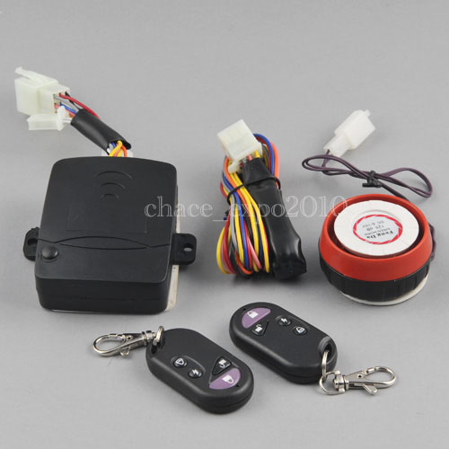

Yo me dije que para que inventar de nuevo la rueda, me compre una hecha como esta (12 euros) :  smiley-lol
http://www.ebay.com/itm/261153786013?item=261153786013&pt=Motorcycles_Parts_Accessories&cmd=ViewItem&hash=item3ccdfa889d&vxp=mtr

Hombreee! La gracia esta en hacerla. Los chinos que sigan siendo chinos. Jeje.
Pero vamos, que me apunto la opcion.
