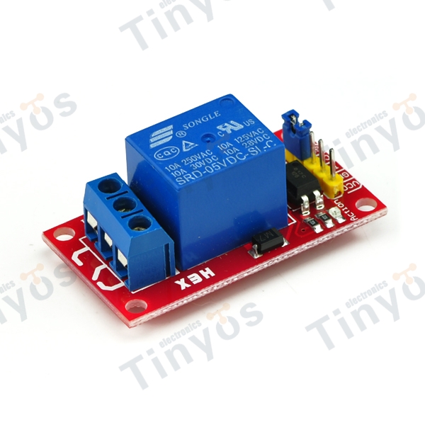

Per i faretti ti servono dei relay se non sei pratico di elettronica ti consiglio di prendere dei relay shield già pronti a 5v che si collegano direttamente ad arduino ES:
Li trovi a pochi euro. Diciamo che se colleghi tutto singolarmente ti servono già 15 I/O forse e meglio un arduino mega o prendere qualche port expander.
per le elettrovalvole servono sempre dei relay(hai già le elettrovalvole? altrimenti ti servono le elettrovalvole che sono 12v e dei transistors per comandarle)
per cancello già hai qualcosa per il controllo?
cancello pedonale con elettroserratura mi sa che dobbiamo immetterci sul pulsante di contatto ma servono ulteriori informazioni.

- Le elettrovalvole sono già montate (12v), posso usare un unica alimentazione per tutto (arduino ed elettrovalvole? magari prendendola dall'arduino dandola direttamente al contatto del relè che andrà all'elettrovalvola?)
- Il cancello grande ha 2 motori (230v) comandati da telecomando
- Il cancellino ha anche dei pulsanti che ne permetto l'apertura da punti diversi collegati ad un relè
- Per l'umidità va bene una roba così? (http://dx.com/p/fc-28-b-soil-humidity-detection-sensor-module-184821)
- Flusso d'acqua intendevo una roba così: http://www.emmeshop.it/product.php?id_product=898
Allora i sensori se fanno quello che ti servono (e lo fanno) sono ottimi, per il cancello grande mi immetterei nel circuito del telecomando giusto per comodità(basta un pin per chiudere un contatto ed è fatta), le elettrovalvole già montate sono perfette, arduino non supporta i 12v però basta alimentare l'elettrovalvola e usare il relè(come interrutore, oppure un mofset come preferisci), sul cancellino dobbiamo vedere un pò come fare non lo conosco ma credo basti chiudere un contatto(mi sbaglio?

Scheda relè da 4 (per Xbee)– Faretti
(http://dx.com/p/4-ch-relay-shield-for-arduino-163337)
Scheda relè da 2 – Elettrovalvole
(http://dx.com/p/2-channel-relay-shield-module-for-arduino-w-xbee-btbee-interface-141544)
Scheda relè da 1 - Cancello grande
(http://dx.com/p/arduino-5v-relay-module-blue-black-121354)
Scheda relè da 1 - Cancello piccolo

Allora i sensori sono ok, l'arduino idem, gli xbee(che costano caro) o i nrf24l01+(che sono più economici) sono solo moduli di comunicazione, il master lo colleghi all'arduino ethernet principale e poi comunichi con i vari slave, quindi si ti basta un master per collegarti con i slave ma come ti dicevo lo slave e formato da.
Un arduino + xbee o i nrf24l01+ visto che arduino costa caro e spendere 30 euro per ogni slave ti consiglio di farti qualche standalone(che e formato da un atmega328 e pochi componenti) in questo modo abbatti i costi.
però non so il tuo budget  smiley-mr-green
quello che hai indicato è solo uno shield per xbee ti manca proprio la parte RF.
la sensor shield e comoda ma non indispensabile.
