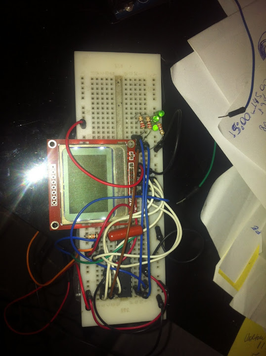

O pino 11 vai para o PINO LED do 5110
Manda uma foto da sua protoboard. as vezes da para descobrir o q esta havendo
Essa é a minha.

:O a minha montagem é um pouco mais fina smiley-grin
Agora uma duvida: tou a fazer uns testes em que mando algo por serie e mostre a mensagem no LCD, so que sempre que mando aparece apenas uma letra de cada vez e nao aparece a mensagem toda.
