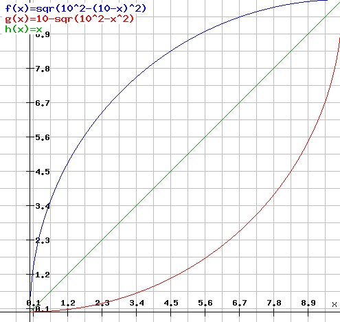

Après mes premiers tests pour faire varier progressivement l'intensité lumineuse des bandes de LED, je trouve que la progession n'est pas linéaire... elle s'allume fort "trop" rapidement.
Pour remédier à ça, avec mon background de modéliste, je me dis : "Faut mettre de l'expo"... mais de l'expo pour les modélistes ça ressemble à ça :
C'est une courbe "quart de cercle, je me suis un peu battu pour trouver comment tracer la fonction, mais j'y suis arrivé (merci Monsieur Pythagore !)
Au niveau code, j'ai appelé la bleu (f(x)): sqlog() (parce qu'elle me rappelait une fonction logarithme) et la rouge (g(x)) sqexp() (parce qu'elle me rappelait une exponentielle).
La verte h(x) est la droite y=x standard.

Mais vous allez me dire : "Mais ou est la question ?"... j'y viens :
J'aimerai pouvoir utiliser les courbes "intermédiaires" entre la bleue et la verte, avec une courbure plus faible (moins d'expo diront les modélistes)... mais mon niveau en math me fait coincer. smiley-confuse

Un truc comme ça ?
C'est une courbe paramétrée Y = X^a
Passe par les points (0,0) et (1,1) avec une courbure plus ou moins prononcée. a=1 on retrouve la droite; et a=0,1 la forme est creusée.

C'est tout à fait l'idée, sauf que ma courbe est un véritable quart de cercle, les intermédiaires devront quant à elles être de véritables arcs de cercle.
Je remet ici mes fonctions "joliement écrites" avec Word :
xM est en fait xMAX, c'est en gros le diamètre du cercle et c'est aussi la limite d'utilisation de ma formule.
L'idée est donc d'ajouter à ces formules un paramètre "a", qui permettrai de la faire varier de plat à quart de cercle, tout en passant toujours par les points [0,0] & [xM,xM].
EDIT : Je viens de comprendre, ce sont mes racine et mes carrés, qui doivent varier de 1 à 2 : 1 étant plat et 2 étant quart de cercle.
