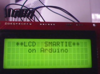

Hallo,
ich habe vor den Arduino mit der Software(LCD Smartie) zu verbinden... habe folgenden code in den Arduino geladen und in LCD Smartie den PORT, BR, Displayart(20x4)eingegeben aber nichts geschied...
Das display ist dieses hier https://www.sparkfun.com/products/9568

Der Link führt auf ein Serial LCD (9568). Das hat nichts mit der LiquidCrystal library zu tun.
Was macht der BeispielSketch bei Sparkfun (https://www.sparkfun.com/tutorials/246) bei dir ?
Dein Programm-Sketch ist für ein 3-Dollar LCD, das mit ganz vielen Leitungen angeschlossen werden muß.
Und Du hast ein 30-Dollar LCD, das mit nur drei Leitungen angeschlossen werden muß.
Dein 30-Dollar LCD braucht eine ganz andere Softwareansteuerung als ein 3-Dollar LCD.
Tutorial für Dein serielles 30-Dollar Bauteil siehe:

Mein display (bild oben)zeigt auch den TEST TEXT des sketches an
dachte das es dann so funktionieren könnte(mit den vielen kabeln anlöten...)... kann mir jemand sagen wie ich es dann proggen soll...

Ich denke mal, hier liegt ne kleine Verwechslung vor. Das ist, wie man auf den Anschlüssen des Displays (Foto) sehen kann, kein serielles Display. Gegen das serielle Display spricht ja auch der veröffentlichte Sketch, der ja zumindest ein paar Zeilen zeigt.
Für diejenigen, die LCD Smartie nicht kennen: Das ist ein Stückchen Software, um Daten vom PC (Temperaturen etc.) auf ein externes Display zu bringen. "Früher" smiley-wink, also zu meiner Case-Modding-Zeit, wurden die Displays hauptsächlich an der LPT-Schnittstelle angeschlossen, mitlerweile gibt es diese ja kaum noch. Auch Displays mit serieller Schnittstelle wurden in gängige Ansteuerprogramme implementiert. Nun sieht es ja so aus, dass der Threadstarter mit dem Arduino quasi die USB-Ansteuerung ermöglichen will und damit den Datenstrom, den LCD Smartie bereitstellt auswerten und entsprechend darstellen möchte.
Als Herangehensweise würde ich einfach mal vorschlagen, die eingehenden Bytes direkt auf dem Display darzustellen, auszuwerten und auf Plausibilität zu prüfen. Vielleicht werden doch noch anderes Steuerzeichen übertragen, oder die Baudrate stimmt nicht, oder, oder, oder...

Genauso hatte ich das mit LCD Smartie vor... ich kann das display über beides ansteuern über die vielen kabel oder seriell(bei seriell wüsst ich net was ich am code verändern soll)... habe den code aus dem internet... erstmal ging garnix dann habe ich ein wenig am code rumgebastelt dann hatte er wenigstens diese text angezeigt... der arduino empfängt auch daten die rx lampe flackert wenn lcd smartie was sendet... aber nix verändert sich auf dem display... da steht dann immernoch "**LCD SMARTIE** on Arduino"
