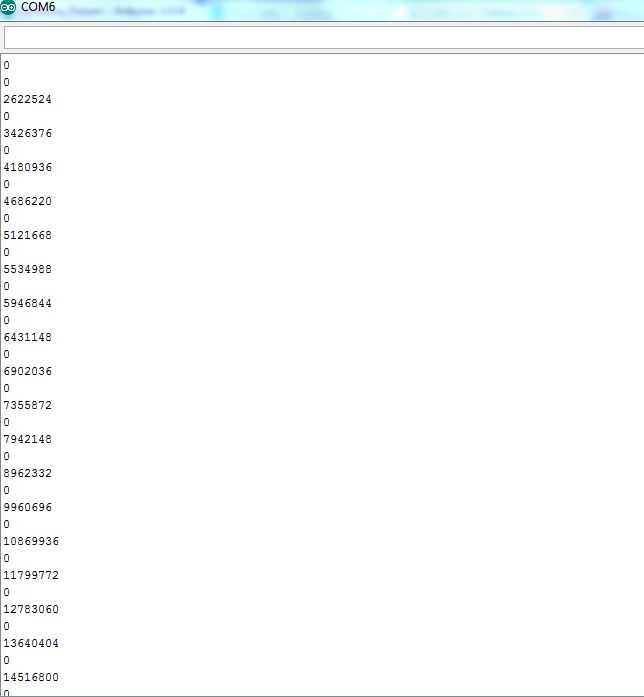

#26
Apr 15, 2013, 12:11 am Last Edit: Apr 15, 2013, 12:15 am by BigBangTheory Reason: 1
Hallo Leute,
ich hab meinen Quellcode modifiziert, mir mittels Excel ne näherungsweise Gleichung zu den Frequenz - Windgeschwindigkeits-Werten erzeugt, welche ich in meinem Quellcode nutze, sowie die einzelnen Schritte per "Serial.println..." angesehen um genau zu verstehen, was an welcher Stelle meines Programms geschieht.
Hier mal mein bisheriger Quellcode:
Code: [Select]
unsigned long Zeitscheibe;
unsigned long m[99];
int i = 0;
float Periodendauer = 0;
float Umrechnung = 1000000;
float Frequenz = 0;
float Windgeschwindigkeit;
  attachInterrupt(0,Interrupt,RISING);
void Interrupt()
  m[i++] = micros();
  Serial.println(m[i]);
if (millis() > Zeitscheibe )
    detachInterrupt(0);
    Zeitscheibe  = millis()+1000;
    Periodendauer = (m[i] - m[0]) / i;
    Frequenz = Umrechnung / (Periodendauer);
    Windgeschwindigkeit = 2.58 * (pow(Frequenz,0.8927));
/*    Serial.print("Windgeschwindigkeit:  ");
    Serial.println(Windgeschwindigkeit);
    Periodendauer = 0;
    i = 0;
Ich lasse mir momentan die Werte des Interrupts direkt im Interrupt ausgeben, sodass ich sehen kann, welche Werte im Array abgespeichert werden. Hierbei ist mir aufgefallen, dass immer der aktuelle micros() Wert und danach der Wert 0 abgespeichert wird.
Hat einer von euch eine Idee, wieso das passiert?
Hier mal ein Ausschnitt aus meinem Serial Monitor:
Vielen Dank schonmal für eure Hilfe :)!
guntherb
Hallo,
du mußt schreiben Serial.println(m[i-1]); weil ja nach dem Abspeichern mit i++ incrementiert wird.
Du gibst also beim ersten Aufruf des Interrupts immer das m[1] des LETZTEN 1sek Zykluses aus,
bei zweiten Aufruf des Interrupts immer das m[2] des LETZTEN 1sek Zykluses aus, welchen 0 ist, da deine Pulse zu selten kommen.
Ausserdem solltest du wirklich den Inhalt des Array überprüfen, in dem du in der Zeitscheibe mit
for (j=0; j<=i; j++)
      Serial.println(m[j]);
wirklich den Inhalt des Arrays ausliest.
Gunther
Grüße
Gunther
BigBangTheory
Hallo Gunther und alle anderen,
ich habe den Inhalt des Arrays ausgelesen und die Daten, die innerhalb einer Sekunde in das Array durch die Interrupt-Routine geschrieben werden, auf dem Serial Monitor anzeigen lassen.
Hierbei ist mir aufgefallen, dass wenn ich das Anemometer sehr langsam drehe (1 Umdrehung pro Sekunde) und somit auch ein Interrupt pro Sekunde auftreten müsste, ich folgende Werte im Array stehen habe:
Beispiel 1:
m[0] = 2685008
m[1] = 2685064
m[2] = 2685108
m[3] = 0
Beispiel 2:
m[0] = 6961784
m[1] = 6961840
m[2] = 5152580
Beispiel 3:
m[0] = 8527264
m[1] = 8527320
m[2] = 8527356
m[3] = 0
Irgendwas kann doch hier beim speichern der Werte ins Array in der Interrupt-Routine nicht hinhauen, oder?
Ich werd ehrlich gesagt nicht schlau draus, wie ich es abstellen kann, dass mehrere, zum Teil auch falsche Werte in das Array geschrieben werden. Ich hatte auch schon versucht, durch ein erstes delay in der Interrupt-Routine das "Schwingen" vom Reed-Kontakt zu mindern, damit dann nur ein Wert gespeichert wird. Dies hat allerdings absolut nix gebracht.
Habt ihr Ideen, wie man das Problem lösen könnte?
Vielen Dank für eure Hilfe!
Gruß Alex
guntherb
Für mich sieht das nach Kontaktprellen aus.
Anscheinend kommen die Pulse in ca. 50µs Abstand.
Probier doch mal das:
Code: [Select]
void Interrupt()
  noInterrupts();                     // Interrupt sperren
  m[i++] = micros();
  delayMicroseconds(200);            // Warten bis Kontaktprellen zuende.
  Interrupts();                      // Interrupt weider zulassen
Und dann solltest du die Schleife zur Ausgabe des Arrayinhalts nur bis i-1 laufen lassen. (Mein Fehler, ich hatte es so geschrieben). Das verhindert den "unsinnigen" letzten Wert bei der Ausgabe. Das Array wird im Interrupt ja nur bis i-1 beschrieben. Der Platz m[ i] enthält also falsche Werte aus früheren Messungen.
Gunther
noInterrupts()
Grüße
Gunther
