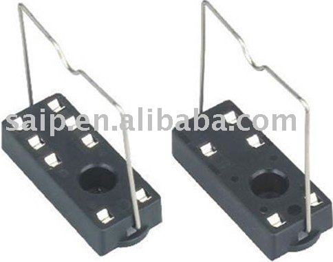

lestofante
per i meccanici non ci sono mica dei socket in modo che il relè possa essere cambiato in modo semplice e veloce, senza uso di strumenti esterni?
Mi sa di no. Io li ho sempre visti da saldare (hanno 5 piedini di solito e nemmeno allineati tutti,impossibile usare un socket).

"per i meccanici non ci sono mica dei socket in modo che il relè possa essere cambiato in modo semplice e veloce, senza uso di strumenti esterni?"
Avevo considerato l'uso di socket per rendere più agevole l'operazione di cambio relè in caso di rottura, ma non sono riuscito a trovare un tipo compatibile con i relè che adopero.
Nel caso specifico, i relè bistabili a doppia bobina utilizzano 3 connettori per i segnali di comando, il centrale connesso alla 12v dc e gli altri ai lati connessi a massa. Sono riuscito a trovare solo socket con 2 connettori (relè monobobina) e comunque vista la lunga durata dei relè in questione ho abbandonato l'idea (anche in funzione del costo della scheda, che sarebbe salito di almeno un'altra decina di euro). Vorrei che la scheda avesse un costo complessivo intorno ai 150,00 euro (prezzo al pubblico), che è un prezzo direi stracciato rispetto a schede analoghe.
BaBBuino
Gli zoccoli per relè esistono di molte forme diverse.
