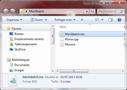

unisev
Pour faire simple, quand tu crées un sketch, tu dois avoir un fichier MonSketch.ino dans un répertoire MonSketch, du même nom.
Ensuite pour l'exemple de la librairie Morse, je te suggère pour commencer de mettre tes 2 fichiers Morse.h & Morse.cpp dans ton répertoire MonSketch, comme ça quand tu ouvrira "MonSketch.ino", ça ouvrira le h et le cpp de morse en même temps et tu pourras tout compiler d'un coup  ;)
En image, le répertoire :
Et l'IDE :
