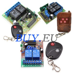

La segunda:
   No emplees un arduino, no tiene sentido emplear un microprocesador con capacidad de calcular cosas, programar secuencias, interpretar respuestas para que haga la funcion de mando a distancia, es una tonteria, mira mas facil (7 euros y no tienes que hacer nada mas que ponerlo) :
   http://www.ebay.es/itm/DC-12V-RF-Wireless-Remote-Control-Switch-Receiver-Transmitter-2-CH-4-CH-/180959861843?pt=Garage_Doors_Openers&var=&hash=item6fce042e38

Agradezco el aporte, habia visto los relés con los mandos
finalmente usaré relés activados por arduino
La idea siguiente seria implementar una serie de pulsos desde el boton del porton para abrir la puerta sin llave por eso el uso de arduino
