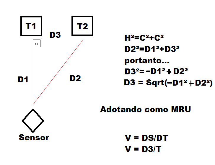

Nao sei se vai ajudar o que vou falar, mas tente usar uma "Triangulação".
Pensei na seguinte maneira antes de fazer alguma conta;
* Meça a distancia em 2 intervalos de tempo, e com isso terá 3 pontos(mais o ponto do sensor) para formar um triangulo.
*Contando que o intervalo de tempo da medição será bem pequeno. O corpo terá uma aceleração dispersível, ou seja, ele se torna um MRU.
*Contando que o intervalo de tempo da medição será bem pequeno. Caso o movimento do corpo não esteja totalmente em paralelo com o sensor(formando um triangulo retângulo) e sim na diagonal(formando um triangulo escaleno), acredito não ter uma variação muito grande na medição.
Passando a frente elaborei esse desenho para melhor entender, já com algumas formulas básicas como o teorema de Pitágoras e da velocidade no MRU.
Como se vê na imagem temos 2 momentos de medição da distancia, onde achamos D1 e D2, logo depois tacamos D1 e D2 no teorema de Pitágoras e achamos D3, depois usamos o valor encontrado na formula da velocidade, onde dividimos D3 pelo tempo em segundos entre as medições.
Ex:
Medições feita pelo ultrassônicos em um intervalo de 1s;
D1 = 10cm
D2 = 12cm
Achando D3;
D3 = Sqrt( - (10cm)² + (12cm)²)
D3 = 2sqrt(11) ou +- 6,63cm
Achando velocidade;
6,63cm = 0,0663m
V = 0,0663 / 1s
V = 0,0663(m/s)
Só lembrando que tem que ser uma variação de tempo muito pequena de uma medição para outra(para formar o triangulo), bem menor que 1s.

sua sugestão é realmente muito boa, vou testar para ver se consigo fazer assim, vou pesquisar aqui a amplitude do meu sonar, e a variação de tempo em que ele faz as leituras, caso não seja um bom hardware para isso, pesquisarei um melhor...
