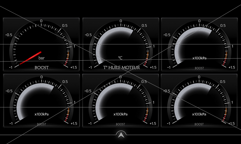

J'ai commencé la partie graphique avec l'instrumentation sous photoshop avec les calques etc donc après on poura faire ce qu'on veut sur le placement etc...
(Les lignes en travers c'est juste pour le copyright ;))
