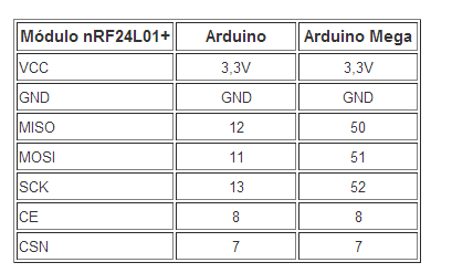

Hola a todos.
Quiero hacer un proyecto de comunicación entre 4 dispositivos NRF24L01 2 de ellos conectados a ordenadores diferentes a través de arduino.
La idea es que cada uno de los dispositivos lleve un arduino mega con capacidad para adquirir diversos datos del exterior. Y dependiendo de los valores medidos el arduino mega se comunicara con uno de los arduinos conectados al pc.
http://img99.xooimage.com/files/d/f/a/arduino-proyecto-40d4b19.png
Se que existe la librería nRF24L01.h para facilitar las cosas, pero no he encontrado ningún manual en Español que me ayude a comprender mejor su funcionamiento.
En internet hay muchos casos de gente que no ha podido hacer funcional correctamente las antenas NRF24L01, he leido algún caso exitoso en ingles, pero son pocos y me cuesta entender el funcionamiento de los programas.
Si alguien sabe del tema, estaría muy agradecido ante cualquier ayuda que me pueda permitir empezar a trabajar en el proyecto con esperanzas de "éxito".
Relativo al hadware esta es la información de conexionado de la que dispongo:
Un saludo y gracias de antemano

Anthony19
Gracias por la ayuda Ebludt.
Sin embargo e codigo de ejmplo esta mal y no compila.
Errores detectados:
#include <Spi.h> hay que cambiarlo por #include <SPI.h>
falta añadir la librería #include <nRF24L01.h>.
  Mirf.send((v02); error: invalid conversion from 'byte' to 'uint8_t*'
Solución: Mirf.send((byte *)&v02);

No se lo que hay mal, pero no consigo establecer comunicación entre las antenas.
Si como dices, es fácil de usar, supongo que tendrás un código que hayas usado y funcione. Si no te importa, pásamelo, el agradecimiento sería máximo ;)

Hola a todos
Gracias por la ayuda Nan69nan69
Finalmente fui capaz de comunicar un arduino uno con uno mega con la librería Mirf.h
Aunque no es completamente funcional, este código permite establecer comunicación entre las antenas:
http://arubia45.blogspot.com.es/2013/01/emisorreceptor-wireless-nrf24l01-arduino.html
Con unos retoques y teniendo en cuenta que la información es transmitida y recibida en byte, es decir, si envías caracteres a los números hay que sumarles 48, pues si intentas escribir 1, 2, 3... no te saldrá nada al ser caracteres tipo comando.
Por otro lado en la recepción si recibes un 48 que seria como un '0'  lo escribe como numero 48, hay que pasarlo a variable char con un código simple.
byte a;
char b ;
b=a;
Un saludo y si tienen problemas con la librería Mirf.h aquí estoy para ayudarles :D
