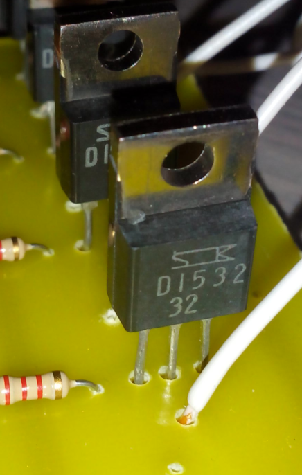

J'ai une carte entre les mains, et j'arrive pas identifier un des composant...
il s'agit d'un transistor ou un mosfet. l'écriture dessus est D1532 32 ou  DI532 32...
Voilà une photo :
J'ai cru trouvé un datasheet, mais en fait c t un pdf qui s'ouvre pas :(
Merci :$ :$

Je votrais pour un redresseur de tension.
Ou alors un transistor de puissance mais c'est pas de la base tension si c'est un transistor.
Elle sert à quoi la carte?
vohu
Ça sert à contrôler des spots led 12v. Comment ça se fait qu'on trouve rien dessus ?
avec une 2.2 K R  à proximité  :smiley-mr-green:
fait donc des bonnes photos bien lisibles recto/verso globales  "du circuit là où c'est"   :smiley-mr-green:
Il y a des constructeurs qui demandent aux fabricants de composants des marquage spéciaux.
Il y  a des fabricants de composants (chinois par exemple) qui ne diffusent quasiment pas de doc.

Maintenant, avec un simple ohmmètre on peut déjà faire des miracles.

Bonjour,
Pour tous types de transistor, je suggère ce site :
http://alltransistors.com/fr/
Et pour la pièce # D1532, il identifie les fichiers... :
http://alltransistors.com/fr/transistor.php?transistor=18253
Bonne chance.
