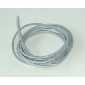

oui on peut mettre des R en série.
par contre ta photo, ben ca ira pas, cat il faut que ca fasse le tour du tube pour faire homogène, sans pour autant "boucher la vue".
j'ai ce genre de chose dans mon bordelum
50w en 220v pour 50cm, si mes calculs sont bons et si c'est possible, je dois sortir dans les 5-8w en 12v
donc une élévation de la temp d'environ 0.25C/mn largement de quoi empêcher le point de rosée.
infobarquee:
Comme c'est surement du résistif quasi pur , la courbe ne sera pas linéaire , mais ça peut etre suffisant, de toutes façon le test est facile à faire
oui c'est du résistif, je viens de la connecter sur une batterie, mais ca chauffe que dalle en 12v.
ohmmetre 1K, donc c'est un peu mort avec ca je dirais.
EDIT :
après quelques minutes, je monte d'un tout petit degré avec une temp ambiante de 21C, a tester dans mon tube en mousse pour vérifier si ca monte un peu plus.
mais si ca monte ne serait ce que de 0.5C maxi dans le tube, le tour est joué quand même.
je ferais des tests ce soir pour vérifier la chose
infobarquee:
EDIT :
