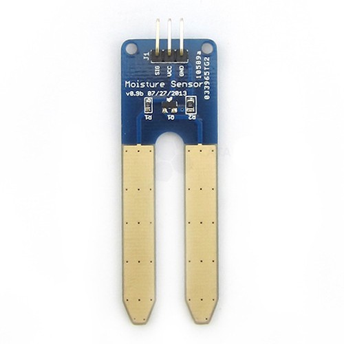

A.R.Ty
Hallo,
ich messe die "Bodenfeuchte" mit diesen Sensoren:
Bei guter Durchfeuchtung kommen Werte um die 300-350 heraus, bei Trockenheit so um die 1020.
Damit lassen sich leicht eigene Bereiche definieren für Warnhinweise usw.

Sieht dem aus meinen Link ähnlich. Ich denke, er möchte soweit in die Materie noch nicht mit dem Projekt hinein. Aber hört sich alles gut an. Gibt es bei dem Sensor schon irgendwelche Korrosionen o.ä.?

Wenn die original Verzinnung (dünne Leiterbahn) lange direkt im Wasser ist, korridiert sie (Grünspan) schon nach 3 Tagen.
Die jetzigen habe ich einfach mit einer dicken Schicht Lötzinn beidseitig nachträglich dick verzinnt  8)
Bisher (nach knapp 16 Tagen) keine Korrsosion  :D
P.S.: sehe gerade erst, dass diese Kontakt vergoldet sind ?
Hatte nur ein Beispielfoto auf die Schnelle gesucht, meine sind in der Mitte der breiten Flächen ca. 2 mm breit auf der vollen Länge dünn verzinnt)

sschultewolter
Vergoldet bei diesen Preisen? Denke es wird eine etwas schlechtere Legierung sein. Kann mich aber irren.
Diese Sache mit dem Grünspan war meine Befürchtung. Hoffe aber, dass es in meinem Erdreich (sehr mineralarm) + dest. Wasser nicht zu diesem Ereigniss kommt. Jedoch weiß ich nicht, ob die Leitfähigkeit für den Sensor ausreicht.

A.R.Ty
Quote
Nu ja, das ist schon die teuerste Variante - normalerweise kosten die beim Asiaten so um die 2,50 EUR ;-)
Quote
Einfach mal probieren - mit normalem Wasser ist die Empfindlichkeit auf jeden Fall extrem hoch: nur ein Teil eines nassen Fingers auf den Kontakt und schon ändert sich der Wert
