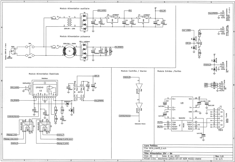

Bonjour,
Les deux schémas utilisés pour cet essai :
Module puissance
Module commande (version1)
Dans ce cas on utilise directement les consignes pour commander l'OPA549 mais le but final est de se servir de la valeur mesurée en sortie pour commander l'OPA549 en fonction de la valeur de consigne (pour V et I).
Je prévois également utiliser l'entrée contrôle/alarme pour afficher la sur-chauffe de l'ampli-op et de commander l'arrêt de l'alimentation en cas d'urgence (normalement en 1 micro-seconde).
U3 amplifie la sortie du MCP4822 (Us max = 4.096V) pour avoir les 4.75V nécessaire pour que la limitation de courant puisse être de 0.0A.
... à suivre ...

Artouste
Bonjour Icare
juste sur ça
L'OPA se met de lui meme en thermal shutdown ( tu ne peux pas le commander)
avec un hysteresis de ~20°C
l'indicateur peut evidemment etre utilisé pour  "couper le general"  mais là on est déjà plus au besoin de la µs

C'est exact pour le thermal shutdown, je comptais l'utiliser pour une visualisation sur l'écran LCD.
La pin 9 du OPA549 est bidirectionnelle, elle permet également de faire un shutdown (faire un arrêt d'urgence).

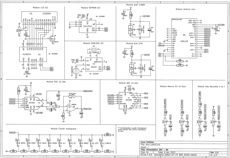

Bonsoir,
Mes essais avec l'alimentation numérique à base d'OPA549 continuent.
Il s'agit d'une régulation simple du type tout ou rien. On lit la tension de sortie de l'alimentation et on la compare à la consigne de tension et en fonction du résultat on agit sur la tension de commande de l'OPA549 (en plus ou en moins).
Le schéma de principe du hard est représenté ci-dessous.
Pour améliorer la stabilité des mesures, la carte Arduino UNO est alimentée en 9V via Vin et l'entrée Aref est découplée par un condensateur de 100nF.
Le principe de la régulation numérique vu du côté soft est le suivant :
La valeur de Epsilon doit être supérieure ou égale à la résolution du ADC (>= 4mV pour 10 bits). Cela entraîne une variation de 40 mV sur la sortie (Gain de l'OPA549 = 10). Si Epsilon est inférieur à la résolution du ADC alors on aura un phénomène de "pompage" car aucun équilibre est possible  :smiley-mr-green:
Il est possible de corriger les dispersions matériels en jouant sur le rapport de réduction du diviseur de tension placé sur Vout.

Dec 06, 2013, 09:17 pm Last Edit: Dec 06, 2013, 10:12 pm by icare Reason: 1
Bonsoir,
Je reviens avec mon expérimentation sur l'alimentation stabilisée supervisée par un Arduino UNO. Vous trouverez ci-dessous les schémas quasi définitif de mon alimentation.
Reste maintenant à peaufiner la partie soft, je mettrai la première dans ce post la première version utilisable de la partie tension.
Toutes vos remarques sont les bienvenues.
