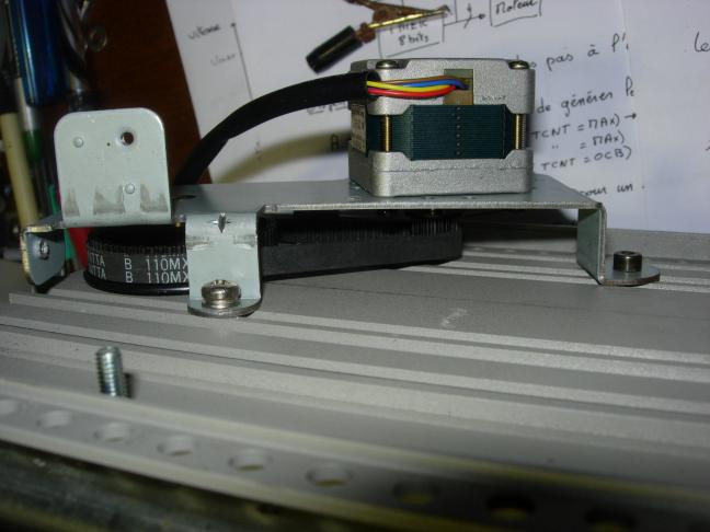

je m'y suis mis aussi, et en fonction des composants de récup, j'ai choisi 3 moteurs 200 pas commandés en 1/2 pas (donc 400 pas / tour) :
axe X : pap 14W sur tige filetée 6mm (pas = 1mm) résolution : 10160DPI
axe Y : pap 5,5W avec démultiplication et courroie résolution : 1200DPI
axe Z : pap 4W sur tige filetée 8mm (pas = 1,25mm) résolution : 8128DPI
côté méca, tout est sur glissières à tirroirs (pas du bricodépo, du gros costaud 35mm), les tiges filetées sont sur roulements et les écrous d'entraînement sur paliers caoutchouc. aucun jeu, ça coulisse plutôt bien. je n'ai testé que l'axe Y pour l'instant (le plus critique car le moins démultiplié et deux glissières), il me reste à monter l'axe X (plateau fixe, c'est tout le portique qui se déplace), mais cet am, j'ai prévu de me concentrer sur le câblage, ramener les moteurs et capteurs sur un bornier. une fois cela fait, je pourrai m'attaquer au raccordement puissance et programmation (un MEGA se charge de faire l'interface série (USB) / cnc).
(c'est pas à jour, le portique est terminé...)
tout provient d'imprimantes et scanners déchetterie (donc j'ai également les parties puissances qui vont avec les moteurs), je n'ai acheté que le plateau (MDF 15mm 565 x 600mm)...
EDIT : c'est pour monter une dremwell de chez lidl, donc plus de poids qu'un plasma...

j'ai une sorte de cnc sous la main, c'est une découpeuse de vinyl et elle a un déplacement de 2m en largeur, par courroie. non, je ne vends pas la courroie ;) . l'avantage des courroies, c'est qu'elles sont assez rigides et légères. une tige filetée de 2m va plier sous son propre poids.
sur ma machine, la courroie est posée sur un rail de sorte qu'elle ne "tombe" pas, et reste toujours droite, ce n'est pas facilement rélisable avec une TF...

le problème d'une courroie, c'est que montée directement sur PAP, c'est moyen :
prenons un PAP 200 pas commandé en 1/2 pas (les µpas sont pas facilement gérable, restons simples), ave une poulie à 16 dents (en dessous, la courroie ser trop pliée) et une courroie type MXL (se trouve facilement et dans toutes les tailles) au pas de 2,032mm (0,08 pouces).
un 1/2 pas (donc 1/400 tour) te donnera alors 16 x 2,032mm / 400 = 81,28µm, soit 12,3031496 pas/mm (ou plutôt une résolution de 312,5 DPI). il faut donc démultiplier la sortie du PAP avant d'attaquer la courroie (pis en plus, tu y gagneras du couple). Ma courroie Y est montée comme ceci pour donner 1200DPI en 1/2 pas):
comme je te l'ai montré, en passant sur tige filetée, on fait un grand saut en résolution, mais avec des PAP 200pas on reste dans des résolutions entières.
J'ai peur qu'une tige filetée de 16 ne soit un peu grosse (poids!), non? puis il faut l'enfiler sur l'axe du moteur...
J'ai passé beaucoup de temps à étudier toutes les possibilités, même avec des tonnes d'engrenages que j'ai dans mon tiroir, rien trouvé de vraiment acceptable...
