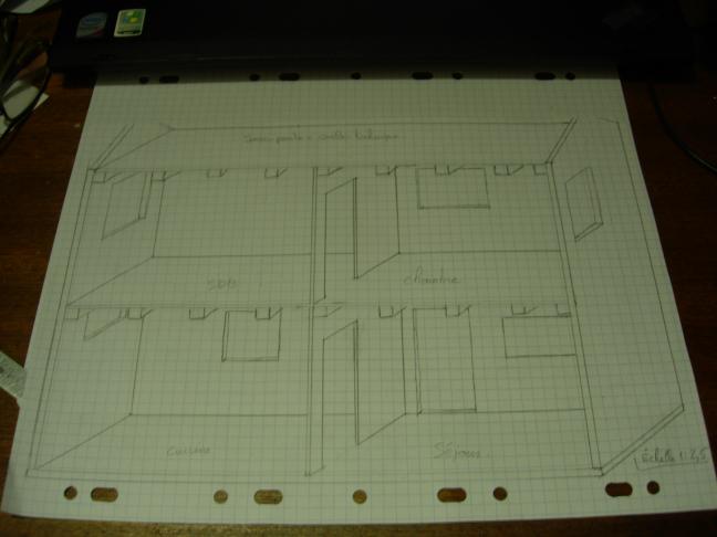

Alors on met la CNC de côté, Maman réalise son rêve en me faisant construire une maison de poupée :
Bon, du contre plaqué, les murs extérieurs en CP10, intérieur en CP5, poutres en pin massif, toiture en "ardoises rouges" (papier de verre 120 taillé)... taille L x p x H : 60 x 20 x 48 cm.
Seconde question de maman : tu peux mettre de la lumière dedans? bah oui!
J'ai du coup prévu une led blanche au plafond de chaque pièce, le tout commandé par quelques interrupteurs qui seront accessibles dans les combles via un vélux.
Puis une idée, utiliser l'un de mes SAB0600 (http://pdf.datasheetcatalog.net/datasheets/320/274580_DS.pdf), un DIP8 qui fait ding-dingue-dongue avec deux résistances et une capa...) pour mettre une sonnette dedans.
Puis une autre idée : un petit nono qui gère trois leds dans la cheminée (soyons fous, il y a un topic justement sur les bougies dont je vais piquer l'idée!). donc qui dit nono dit domotique, je prévois qu'il y aura de l'interractivité.
J'aurais bien voulu coller des inters dans les cloisons, mais trouver un BP qui dépasse pas trop dans du CP5, faut pas rêver (et faut faire passer les fils!). donc on reste sur de bons vieux inters dans les combles.
J'ai mon bois (merci au clampin qui m'a filé du CP de 11mm, j'ai du recouper quelques planches sur 2mm pour rattraper l'histoire...), j'ai fait les ouvertures, il ne me reste plus qu'à rainurer mes planches et poutres pour y cacher les fils.
Maman s'occupera de la déco, j'aime pas la peinture  :smiley-yell:

Super_Cinci
Si je trouve une petite pompe, je risque de faire couler de l'eau dans la baignoire, mais la plus petite pompe que j'ai, c'est un lave-glace auto, en 12V, et bien trop de débit...
Si je trouve une solution pour faire des prises, oui, on peut imaginer d'électrifier tout le mobilier. l'objectif est que rien ne soit fixe, que la ptiote puisse réaménager à se guise...

Super_Cinci
J'allais dire "vous êtes c**s", mais tout ça est certainement réalisable.
Merci icare pour l'idée des tulipes, en effet, c'est pile ce qu'il me faut! 2,5mm, c'est une bonne taille (la maison sera à peu près à l'échelle 1:10)

Super_Cinci
ben là, j'en suis à faire des rainures pour passer les fils (du 0,9°), mais comme je ne suis pas un champion de la pâte à bois, je fais passer par les angles du CP10. pour les PC, je descends une ligne tout en bas (les piles seront dans les combles), et soit je distribue en passant sous les cloisons, soit je fais un vide sanitaire où je pourrai à souhait déployer une araignée... (je sors de l'afpa avec un joli titre d'électricien, autant que ça serve)... Bon, pour le différentiel de tête, je pense mettre un 3mA, autant tout mettre à l'échelle XD
a suivre...
