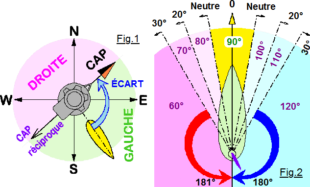

Mon problème le plus épineux est résumé sur la Fig.1 qui montre la solution tout compte fait facile pour déterminer de quel coté tourner. En réalité mon problème résultait de calculs erronés suite à une non homogénéité des variables. (Mélange de int et de long dans une expression arithmétique)
La Fig.2 présente le comportement de la barre. Elle ne doit pas dévier le safran de plus de 30°. Pour des déviations de route correspondant « au neutre » elle est placée dans l'axe. Plus la route s'écarte du CAP désiré, plus le rappel de barre est énergique.

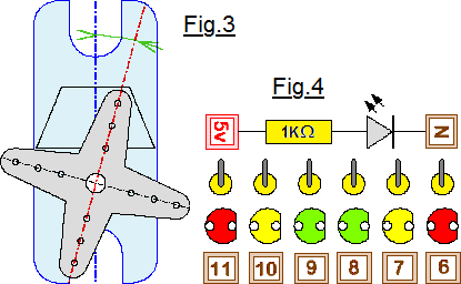

Comme montré sur la Fig.3, quand on donne au servomoteur la consigne de rappel central, le palonnier de ce dernier mécaniquement n'est pas forcément dans l'axe. Naturellement le programme effectue la correction qui s'impose.
Comme Arduino présente beaucoup plus d'E/S que je n'en avais besoin, j'ai ajouté des compléments lumineux. Par exemple les LED de la Fig.4 qui s'allument en fonction de la consigne de barre. Elles sont éteintes quand le safran est dans l'axe du bateau. Plus le gouvernail est décalé, plus la couleur de la LED est « chaude », et ce pour chaque coté de la correction de route.

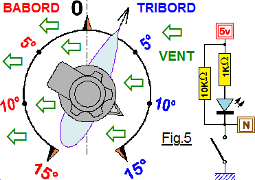

Comme symbolisé sur la Fig.5 une option de correction de dérive permet de compenser la navigation « en crabe » qui résulte du dérapage dû au vent ou d'un courant traversier, car rien n'interdit de faire traverser une rivière à notre navire, surtout si à proximité un pont permet d'aller le récupérer en face. On peut compenser jusqu'à 15° de dérive ce qui doit probablement couvrir tous les besoins.

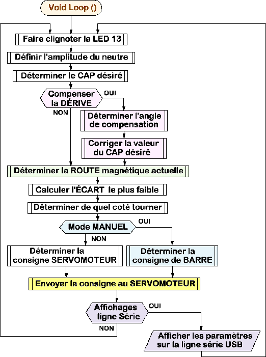

Pour le plaisir je vous livre ci-dessous l'organigramme qui décrit la logique de ma boucle de base. Comme en général sur presque tous mes programmes, la boucle principale ne présente qu'une suite d'appels à procédures. C'est fondamental pour la lisibilité d'un programme et facilite considérablement sa mise au point.
