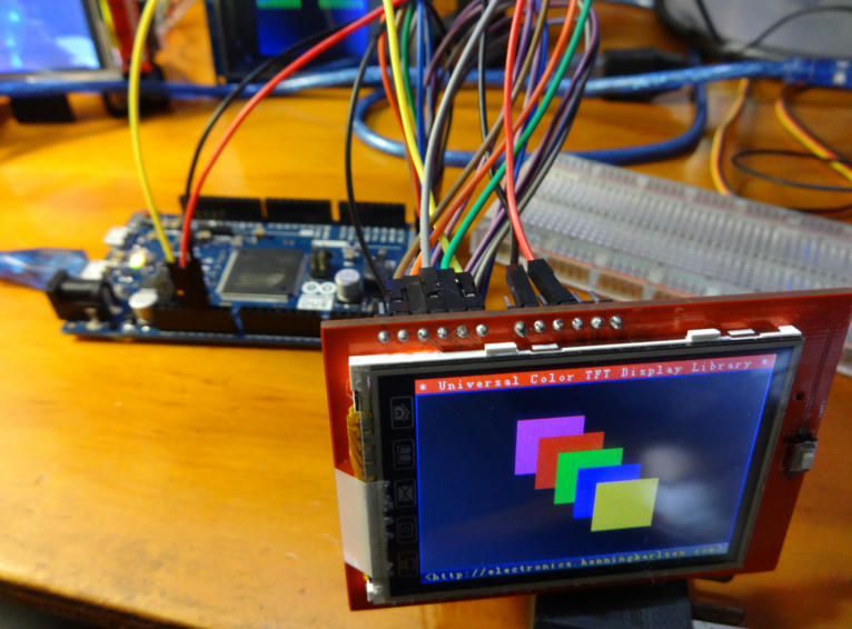

TFTLCDCyg
Tendrás que usar cables para conectar la pantalla con el Arduino Due, porque el shield está diseñado para funcionar directamente sobre el arduino UNO.
Prueba con este conexionado sobre el Due (es el mismo que se debe usar para el MEGA)
Code: [Select]
Shield TFT (8bits)          Arduino Due
GND                          GND
5V                           5V    (no hay problema con esto ya que el TFT tiene un regulador de voltaje a 3.3V)
LCD_RST                      41
LCD_CS                       40
LCD_RS                       38
LCD_RW                       39
LCD_RD                       3.3 V
LCD_D0                       22
LCD_D1                       23
LCD_D2                       24
LCD_D3                       25
LCD_D4                       26
LCD_D5                       27
LCD_D6                       28
LCD_D7                       29
La librería que puedes usar es la UTFT, definiendo el chipdriver como   ILI9325D_8 o como 4 en su codificación abreviada.
La foto del shield funcionado con un arduino Due
La librería TFTLCD que permite controlar este shield no ha sido actualizada y no funciona con el Due.
PD: te toca investigar como activar la pantalla táctil y el lector SD.

arkand2
Algo a mejorado pero todavia no lo e conseguido .. Ahora la pantalla se queda como con un monton de colores. No blanca... Pero me sigue sin aparecer nada.. He seguido el patillaje que colgaste. Que puedo hacer?
asi es el resultado. https://drive.google.com/file/d/0B1yy0TjfOoz4Ny1jRnVRdlB4OFNYUGNwQ29ORlloUW9yZTU0/view
TFTLCDCyg
Revisa bien el cableado D0 a D7, alguno de los cables debe estar mal colocado o suelto.
Conecta hilo por hilo de acuerdo al conexionado, no tendría que darte problemas.
PD: esta noche regresando del trabajo lo pruebo de nuevo tal como lo subí a ver si no me he equivocado en algún hilo (podría ser).
TFTLCDCyg
Lo he vuelto a conectar de acuerdo al conexionado indicado y el TFT funciona.
Deberías revisar la continuidad en los cables que has usado, posiblemente alguno de ellos no sirva. Conecta uno por uno los cables de acuerdo a la lista de conexión, debería funcionarte sin problemas.
