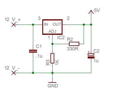

Sobre a alimentação externa, eu já havia desconfiado, mas ai é duro, tudo que vou fazer preciso testar com 2 fontes. Quais os riscos de eu usar os 5v do arduino? Simplesmente não funcionar e esquentar o regulador?
Uso uma fonte de 12v 1000mA, se eu colocar um regulador na placa, e usar a mesma fonte, tem risco é? 100mA para o arduino, sobra 900mA para a placa, sei la :P

Como já disse uma vez, não é nem um pouco aconselhável trabalhar em cima da especificação, se o regulador do Arduino fornece 100mA, tente trabalhar no máximo com uns 80mA, no caso deste projeto, a corrente de consumo será por volta 600 a 900mA então sem chances usar a alimentação do Arduino.
Com esta fonte que você tem , você pode montar um regulador com LM317 ou algum similar (LM350, LM117, LM 338, etc) que fornece uma corrente legal.

Certo, vou providenciar o LM, mas por enquanto vou usando outra fonte que tenho aqui mesmo então.
