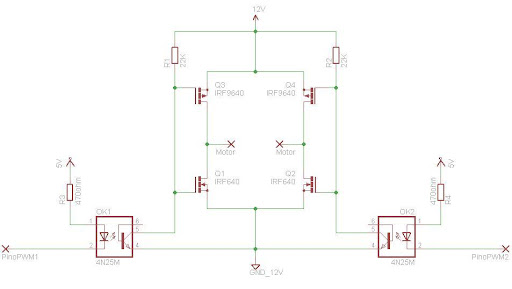

Bom dia galera,
Preciso montar um projeto que utilizará 2 motores 12v e corrente máxima de 10Ah. Como meu forte é a parte de programação, eu peno um pouco com eletrônica, e precisaria de um help pra montar uma ponte-H para controlá-los.
Se alguém tiver algum esquema pra essa configuração, agradeço muito!
Valeu!

Acabei de desenhar um esquema, mas ainda não testei, se quiser montar e testar... mas a principio esta tudo ok.
Simplesmente aciona o PWM que quiser para a direção que quiser, com a velocidade desejada.
Ps.: você pode substituir os Mosfets IRF9640, e IRF640, pelos de sua preferencia, ou por TIPs.

Olá Osias,
Muito obrigado mesmo, parece muito interessante esse esquema, vou testar ele sim!
No caso do GND, eu devo estar colocando em comum com o pino GND do Arduíno, correto?
Você sabe se esses Mosfets suportam até uns 10Ah de pico?
Assim que eu montar, postarei aqui o resultado. E se você montar antes de mim, por favor, coloque seus comentários aqui sobre ele!

Quote
Não necessariamente, o opto-acoplador (4n25) elimina essa necessidade, mas nada impede que seja ligado junto...
O importante, é que você imagine a corrente passando como se fosse uma coisa realmente palpável passando ali, e evite que altas correntes passem próximas ao GND do Arduino, mesmo que os GNDs estejam ligados no mesmo "ponto".
Quote
N - CHANNEL 200V - 0.150Ohm - 18A TO-220/TO-220FP MESH OVERLAY MOSFET - datasheetcatalog.com
Esse mosfet aguenta perfeitamente, porém, você irá precisar acoplar dissipadores de potência em cada mosfet.
Ressaltando que, a resistência Rds on (0.15 hm), significa que,
quando 10A: 10*0.15 = 1.5V.
ou seja, quando a corrente for 10A, o circuito terá aprox. 1.5V de queda sobre os mosfets. Sendo 2 mosfets por vez ativos, você terá 3V de queda, sobrando 9V para o motor, alem de estar dissipando 15W sobre cada mosfet (uau)!
Aconselho você usar o IRF540 (e o IRF9540 como complementar) que tem essa resistência no valor de 0.055 ohms, resultando numa queda de apenas 1V na tensão sobre o motor, e potência de 5W sobre cada mosfet.

Cara, depois desta aula de eletrônica ficou fácil! =]
Bom, só pra ver se eu entendi:
Para diminuir essa perda de potência e evitar que meu circuito "frite", será melhor eu utilizar em Q1 e Q2 o IRF540 e em Q3 e Q4 o IRF9540?
Caso eu faça esta alteração, mais nenhum outro componente deve ser alterado para essa "nova" configuração?

Sim só trocar.
Sem esquecer que ainda precisará dissipador de potência para os mosfets (5w ainda não é pouca coisa...).

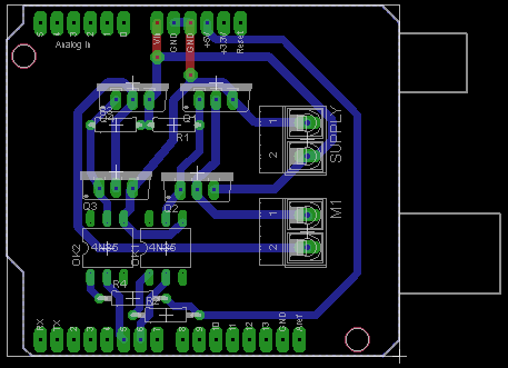

Bom, não tive tempo de montar e testar este circuito durante o fds, mas conforme o prometido aqui estão os arquivos eagle.
http://www.4shared.com/file/hIsvjAQC/Driver_motor_CC.html
Aqui o preview de como ficaria o shield single side pra quem quiser fazer em circuito impresso.
Detalhe que liguei a alimentação do motor (que vem de supply) com o o arduino "via jumper', ou seja, só liga a parte em vermelho (via jumper) se for utilizar a mesma fonte para o arduino e para o motor.
Ficou bem simplão mas é esta mesmo a idéia...
[edit]Ps.1: Este layout possui pouco espaço para montar dissipadores se necessário, então é recomendado para motores de 500mA à 4A (sem dissipador) se montado com o IRF640/IRF9640
Ps.2: Os componentes deste layout, não estão de acordo com esquema postado em 22 set, e sim de acordo com o esquemático completo em Eagle postado hoje!
[/edit]

Salve Osias,
Baixando aqui, valeu!
Hm, falando em dissipador isso me deu uma idéia e uso pra trocentos dissipadores de PSU q eu tenho parados aqui. São uns compridos, com 3 furos pra transistor já. Vou experimentar modificar o layout pra ficar 'inline' hehe.
