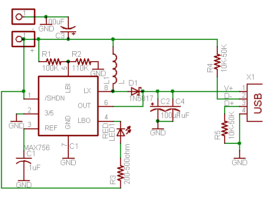

Bonjour à tous,
On trouve sur le net pas mal de step-up converter pour faire du 5v à partir de 2 à 4 piles rechargeables AA. Celui ci est vraiment pas mal et permet même de commander le kit si on ne veux pas se casser la tête : http:// http://www.ladyada.net/make/mintyboost/parts.html. Le schéma est très simple :
Bref voila de quoi alimenter nos arduinos avec des piles nettement moins cher que la 9v rechargeable.
Malheureusement tout n'est pas aussi rose qu'il y parait, en effet, l'efficacite diminue avec la charge.
La question que je me pose, c'est si ce montage est utilisable avec 1 arduino + 2 servos (100 mA en mouvement) + 2 led ir + un gps http://www.tycoelectronics.com/gps/pdf/A1037-A.pdf (<50mA en fonctionnement).
Bonnes fêtes.
