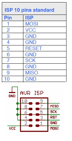

et pour ISP :
Je ne sais pas si l'on peut vraiment comparer le port RS232 avec le FT232R, mais si c'est le cas en comparant la configuration pour "dasa" et l'ISP de l'arduino, les pins miso, mosi, sck et reset ne sont pas aux bons endroits.
Je me demande si il ne faut pas refaire la configuration des pins sur la broche icsp ?
