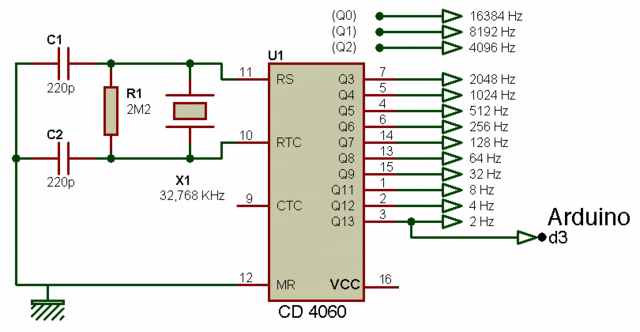

Une possibilité pour ceux qui ne veulent absolument pas utiliser un DS1307, faire ce montage :
Avec ce code :

void TicTac()         // a chaque tic du diviseur de frequence + 0,5 seconde
  demiSeconde++;      // a 2Hz il y a deux tics par secondes, donc toutes les 0.5 secondes
Par contre je ne sais pas ce que cela donne avec un code plus conséquent que simplement les Serial.print....
Mais ça donne déjà une petite idée  smiley, tel quel le sketche fait 2542 bytes.
Aussi il est possible de remettre un deuxième CD4060 et diviser les Hz afin d'avoir un tic toutes les secondes, 2 secondes, 4 secondes...etc.(après 4 c'est plus un sous multiple de 60, donc pour une base de temps ça ne sera pas idéal  :smiley).
Il faut faire rentrer le signal qui sort du premier en le mettant sur la pin 11 du deuxième.  smiley-wink
