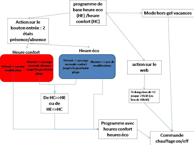

Merci pour vos retours,
Donc j'ai fais comme vous avez dit, j'ai mis la partie web complètement de coté pour l'instant, avec un schéma fonctionnel de base pour me structurer l'esprit.
La ou je ne sais pas encore trop comment je vais gérer c'est pour la modification de la plage depuis internet, mais je vais fouiller, je trouverais bien!
Est-ce que sur le principe :
Vous parait cohérent?

Pour le mode "vacances", je gererais aussi le bouton "présence"
Exemple, tu programmes le nombres de jour d'abscence (en apuiyant sur une deuxième bouton qui incrémente un compteur journalier)
Pour une raison "x", tu rentres plus tot. Un appui sur présence annule le mode "vacances"
De même pour la gestion web.
A mon humble avis, ton algo doit se finir par mode confort / mode éco, toutes les autres actions (présence, vacances, web, ...) doivent intervenir avant que tu décides si tu passes en mode C ou E. (en gros, au lieu d'avoir 3 flèches qui arrivent sur on/off chauffage, tu ne doit en avoir qu'une.)
Essaie de faire un schéma de type "algo" comme tu trouveras , ou encore , ça t'aideras (il y a un petit logiciel très bien pour ça, c'est yEd Graph Editor, mais y'en a d'autres).
Avec les règles suivantes :
 - rectangle = action
 - losange = choix
 - etc...
(regarde wikipedia pour plus d'info en cherchant "logigramme") --> ici

Merci pour ce retour taddot
Pour répondre à tes question:
Quote
En fait je veux qu'en partant de chez moi je n'ai qu'a appuyer sur un bouton pour :
-Quand je m'en vais => Modifier le chauffage si besoin, éteindre toutes les lumières (avec un système DOMOCAN) et les périphériques qui ne sont pas indispensable à la maison.
-Quand je reviens => mettre le chauffage dans le bon mode si ce n'est pas le cas.
Le bouton vacances, ne sera physiquement pas au même endroit, donc on pourra lui donner d'autre attributions
en fait ce qu'il faut c'est pour suivre ton idée, avroi non pas 2, mais 3 mode de base, que tu modifie en fonction d'un certain nombre de paramètres. Je pars dans ce sens...
Je vais jouer avec ton logiciel. Dans ta démarche, tu pars de tes inputs pour arriver au résultat, ou tu pars du résultat pour arriver aux inputs?
Merci par avance

ben, en général, je le fais version "algèbre de Boole" :
Si A ET B =1 alors ...
Si A OU C = 1 alors ...
Avec un tableau ou tu fait figurer tes entrées et /entrées (lire "entrée-barre"), tu met des "1" là ou tu veux une action, un "0" là ou tu n'en veux pas. Tu obtiens très vite ton équation. Et Tu fait ça pour chaque action.
Quote
En général, tu sais ce que à quoi tu veux aboutir, à partir de quoi, et de quelle façon tu dois y arriver. A moins que tu fasses dans la physique quantique ou que j'ai pas compris la phrase... L'algèbre de bool (si tu gères que du numérique) permet de déterminer les équations liants le résultats et les inputs.
Connait pas le Domocan, vais me renseigner. (mais si je comprend bien, c'est gestion domotique permettant de gérer des scénarii ?)
Par contre, à moins que ton Domocan puisse gérer automatiquement une durée d'absence, je distinguerais le bouton vacances (rien t'empêche de le mettre en parralèle du domocan) de façon à ce que ta maison soit chaude quand tu rentres (et que tu ne te les gèle pas pendant une heure...)
PS : il y a un très beau logigramme sur un topic en cours : http://www.arduino.cc/cgi-bin/yabb2/YaBB.pl?num=1295447650
