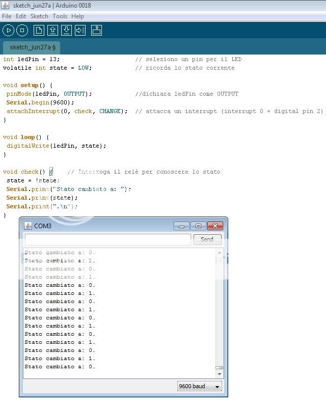

allora prova a fare un piccolo esperimento:
int ledPin = 13;                     // seleziono un pin per il LED
volatile int state = LOW;            // ricorda lo stato corrente
  pinMode(ledPin, OUTPUT);            //dichiara ledPin come OUTPUT
  attachInterrupt(0, check, CHANGE);  // attacca un interrupt (interrupt 0 = digital pin 2)
  digitalWrite(ledPin, state);
void check() {    // Interroga il relè per conoscere lo stato
  state = !state;
  Serial.print("Stato cambiato a: ");
  Serial.print(state);
  Serial.print(".\n");
CHANGE è usato per riconoscere il cambiamento di stato ma puoi usare RISING se ti interessa solo l'impulso in salita o FALLING per la discesa.
con questo dovresti ricevere sulla seriale una notifica ogni volta che il sensore cambia il suo stato a qualsiasi velocità.
« Last Edit: June 27, 2010, 02:54:10 am by brainbooster » Logged

Innanzi tutto ringrazio tutti quanti per l'aiuto smiley-wink
Ho provato il tuo sketch brain, il risultato:
Se mando a Vcc non succede nulla, se mando a massa parte una sfilza di cambi di stato e non si ferma finchè non riporto a Vcc il pin...

perchè devi mettere un condesatore da 0,1n sul pin sennò gli sbalzi di tensione fanno rilevare vari impulsi

non credo... è proprio un errore a livello di codice penso, va avanti all'infinito a meno che non dia un impulso a Vcc

il condensatore va tra il pin digitale 2 e gnd.
se hai fatto le prove con un filo volante al quale fai fare contatto un colpo a gnd, un colpo a vcc prendi sicuramente del rumore dovuto all'accoppiamento del filo con il corpo umano che fa fare in continuazione false transizioni
Logged

quel codice era solo un "motore di acquisizione degli impulsi", quindi così com'è rileva le "variazioni" sia in salita che in discesa, e dovrebbe farlo anche alla velocità che serve a tè. (gli interrupt sono più affidabili per queste cose).
comunque è da modificare...
per il condensatore è ok, ti fà da "antirimbalzo".

Perfetto allora per come lo hai pensato fuziona perfettamente, ma resta il problema che non ferma il conteggio una volta finito l'impulso, ma solo fino al ritorno a low...
