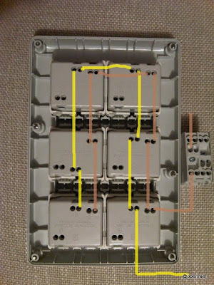

Un po' alal volta ma vado avanti pure io. Prima di mettere alla prova il mio salvavita vi chiedo una mano sulla verifica dei fili .... anche se magari non si tratta proprio di arduino ma sicurametne risucite a dirmi se collego correttamente.
Allora i due componeti sono la scheda rele e le 6 prese e l'interrutore generale di controllo di tutte che troverà posto in una scatola separata.
Dato che non vorrei utilizzare un filo composto da tre cavi per ogni presa altrimenti avrei una centrale vi chiedevo se i collegametni in questo modo sono corretti:
ogni presa sara poi connessa con il cavo al corrispondente relay. E poi ovviamente tutti connessi insieme con un morsetto che porta alla presa.
In questo modo con 3 cavi a 3 sezioni riesco a fare il tutto giusto?
Che faccio saltare tutto?

non credo che salta tutto, però accendi sei prese insieme così se non ho visto male

Bhe .... se metto il neutro di ogni presa collegato a diversi relè teoricamente accendo solo la presa dove chiudo il circuito le altre essendo aperte non dovrebbero alimentarsi .....
lo so sone sicurametne le basi  :-[  :-[

si ma come hai disegnato se sono fase e neutro con un relè attivi tutte e 6 le prese, il giallo per ogni presa va al suio relè
per la scheda un pò di pazienza che devo rifare i file non avendo più gli originali
