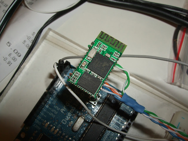

Stamane son arrivati i moduli(ni):
...poveri piccolini...  :D
A presto gli aggiornamenti!

esiste uno shield che aveva fatto un utente, ne aveva postato un'immagine ma per scopi commerciali : lo vendeva a 80$  :-? (si spende ca 1/4 di materiale...)
Ecco una foto:
http://web.mac.com/miked13/Arduino/Bluetooth_Shield.JPG
Io sto progettandone un paio (per Arduino 2009/Uno e per uso con Pro Mini), non è assolutamente nulla di complesso...

il modulo che linki dovrebbe essere proprio quello utilizzato dall'utente in questione. Cmq sì.
Considera che alla fine io utilizzo i pin 1 e 2 per la comunicazione seriale, i pin relativi all'alimentazione 12 e 13, e  il pin 24 per il led (blink modulo "libero", luce fissa connessione in atto)
Per ora ho fatto il pairing con pc e telefono.

Arduino ha già un uscita a 3,3 Volt, non si potrebbe usare quella
Naturalmente si potrebbe usare l'uscita 3.3v di Arduino.
uwefed
L'uscita 3,3V del Arduino 2009 puó dare solo 50mA.
IL Arduino UNO puó dare secono i dati tecnici 50mA anche se lo stabilizzatore usato é specificato fino a 150mA.
Questo spesso non basta per alimentare questo tipo di periferiche.
Ciao Uwe
pitusso
uwefed,
Quote
hai ragione, non ci avevo proprio pensato  ::), anche se guardando il datasheet girato da Fabry, si legge che il consumo massimo (in caso di tramissione file) è di 10 mA  :o
uwefed
Se il consumo é solo 10 mA puoi collegarlo ai 3,3V del Arduino 2009 / UNO.
Ciao Uwe
Fabry
Preparo anche io un shield, e provo a utilizzare il 3,3 di arduino, altrimenti userà alimentazione esterna. Direi che il pin out sarà:
modulo BT    --->     Arduino
1 UART-TX               0 RX
2 UART-RX               1 TX
12 POWER                3V3
13 GND                    GND
