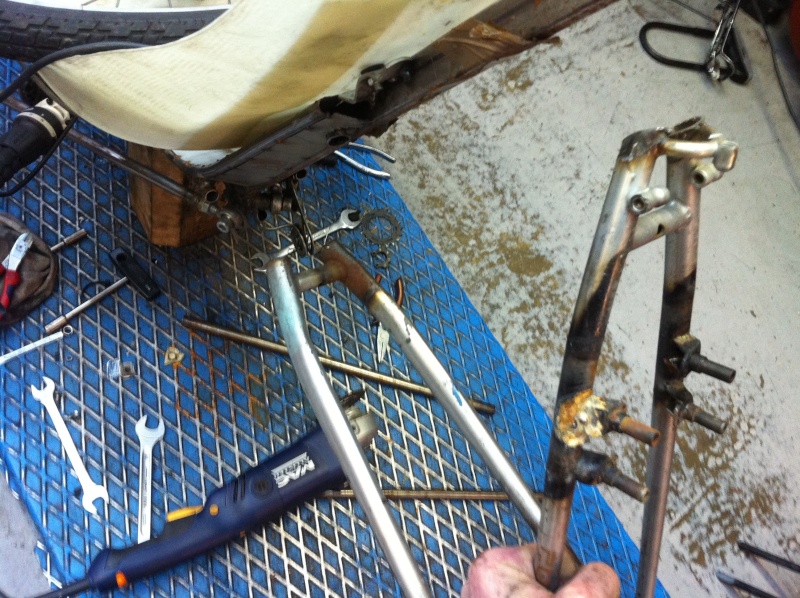

Toujours pas eu le temps de me pencher sur ma jante dynamo, mais ces jours je modifie l'arrière pour mettre une suspension et éventuellement un moteur électrique :

Ces derniers temps, j'ai modifié mon tricycle, j'ai supprimé la partie arrière du châssis pour y ajouter un bras oscillant et un amortisseur.
Cette opération m'a permis de continuer le reste de la queue du châssis.
Le bras oscillant que j'ai modifié :
Comme ceci :
Démontage de la mécanique :
La partie arrière est sectionnée :
Le bras oscillant et son support est mis en place et ajusté au laser :
La position de l'amortisseur est revue :
Les chaînes sont remontées :
La queue est mise en place :
Petit détail sur une fixation de porte-bagages :
Le porte-bagages est monté :
Et le siège enfant également :
Détail sur la fixation du siège enfant :
Un petite vidéo de la suspension :
Finalement cet après midi, après avoir pulvérisé un produit d'entretien gras sur tout le châssis (à cause du sel sur la route), j'ai été faire un petit essai... pas grand chose, 3 kms.
Tout fonctionne bien, les chaines sont devenues plus silencieuses avec ce montage, et la suspension est appréciable.
« Last Edit: February 03, 2012, 02:19:39 pm by Jean-François » Logged

Comme je le disais dans un autre message de ce topic, je ne fais que du mécano-soudé et là je commence à atteindre certaine limite... donc comme toi vivement que j'ai fini de faire mon atelier (gros-oeuvre) et que je révise mes machine outil.
Le bras oscillant et le double pignon intermédiaire sont montés sur roulement indépendants.
