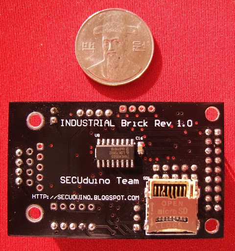

Hola,
Me gustaría presentaros un nuevo brick que acaba de salir calentito del horno:
Cara superior:
Cara inferior:
Le hemos llamado brick Industrial. Dispone de RS232, RS485 y bus CAN. Todas estas comunicaciones acompañadas por una memoria de 2Mb!! (y un slot micro SD).
Vamos un poco más lentos de lo que quisieramos probando todo. De momento tenemos unas placas montadas con sólo la opción bus CAN que funcionan perfectamente. Será un brick modular, en el que se podrán elegir tres opciones sólo CAN, CAN + memoria 2Mb y Completo. Aunque el usuario puede añadir el mismo los componentes en un futuro si de momento sólo le interesa la básica.
La memoria es flash de 16 megabits y utiliza el bus SPI. Perfecta para aplicaciones de data logging!!
Hemos ajustado todo para tener el brick sólo CAN bus, ensamblada, probada y con gastos de envio en España por 25 euros.
Espero que os parezca interesante!!
