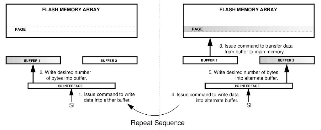

Para los que tienen una Industrial brick con memoria SPI (AT45DB161D), he puesto en el repositorio (carpeta R+D) la librería (es la que se puede encontrar aquí, pero con unas pequeñas modificaciones. También he subido unos ejemplos.
https://github.com/IgorReal/SECUduino/tree/master/R+D/at45db161d
Como referencia la memoria es de 2 megas, y contiene 2  buffers del tamaño de las páginas en que se divide (512/528 bytes) la misma. [Páginas=4096].
Cuando llenas uno de los buffer y lo transfieres para grabar (borrar+grabar ó tiene que estar previamente borrado), que es la operación más lenta, puedes seguir enviando al segundo buffer mientras se está realizando la reprogramación de la flash.
 smiley-twist
