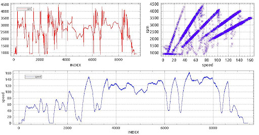

Hola,
Tenía de hace tiempo una captura de velocidad y rpm,pero la falta de tiempo y el haber empezado a pelearme con Ubuntu, me ha retrasado terminar el tema....
Para poder trabajar con los datos capturados, existe un programa que está muy bien llamado KST. Puedes abrir gran cantidad de datos, por ejemplo grabados en formato *.csv [ Gracias Cole y Chiva por vuestra ayuda a instalarlo en linux!! ].
En windows 7, me resulta muy inestable..... En linux va a la perfección!!!
Lo que hice es un programita de Arduino que saca por serie las rpm y velocidad separados por coma, y simplemente usar un terminal en el pc para grabarlo.
Dejo una captura:
El gráfico speed Vs rpm es muy interesante, a parte que es una indicación del ratio que tiene tu caja de cambios, puedes ver a cuanta velocidad llega cada una de las marchas. Se puede ver lo corta que es mi quinta !!!   =(
En breve actualizaré más info de cómo sacar a través de estos dos canales el número de marcha, pero ya se ve en el gráfico que muy dificil no es.... ]:)
Y en cuanto le añada un acelerómetro.... ya se pueden empezar a sacar muchas cosillas!!! A repasar física!!  :D
A ver que se os ocurre que puedas sacar si tienes rpm, velocidad y aceleración..... ;)
Salu2!
Sergegsx
muy interesante Igor, yo hice esas graficas hace tiempo pero en excel, y con gran cantidad de datos se quedaba colgado. tendre que mirar otras opciones.
yo el calculo de marcha ya lo tengo hecho para el mio, tengo pendiente un mini tutorial de como sacar los valores de forma rapida, pero si te me adelantas pues guay jeje.

Igor R
#81
Jun 02, 2011, 01:31 pm Last Edit: Jun 02, 2011, 01:53 pm by Igor R Reason: 1
Sergegsx, el KST es ideal, ya que maneja gran cantidad de datos, no estas limitado a 65535 como en excel, puedes hacer zoom, te deja hacer canales matematicos, FFT, histogramas, .....Eso si, en guindows me va fatal!!
Te dejo a ti el tema de explicacion de como hacer el canal de marcha..... ;) . Hace tiempo escribi esto (http://real2electronics.blogspot.com/2009/10/calculo-de-numero-de-marcha-con-rpm-y.html).
Solo queria ensenyar el grafico  revoluciones Vs velocidad, y el programa KST para analizar datos.
Yo prepare otra cosilla...... ]:)
yOPERO, a ver si le poneis radio-packet (APRS) y usamos parte de vuestro proyecto para tener telemetria en el coche!!!   ;)
Aun me acuerdo cuando hacia packet a 1.200 bps, sstv,rtty,fax etc.... hasta me conecte a la MIR!!!
Ahora con internet, ya no tiene sentido....ja,ja,ja
