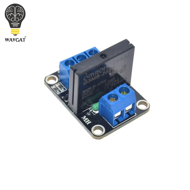

Hola! tengo un pequeño problema... a ver si me se explicar:
Tengo una electroválvula de 220V y otra de 9V, si pongo cualquiera de estas dos electroválvulas conectadas a un relé electromagnético, funcionan correctamente... cuando la válvula tiene que abrir, abre sin problema, dando igual si está conectada la de 220V al relé o la de 9V al relé, es un relé de un sólo canal.
Quise probar "para ver si quitaba algunos errores de perturbaciones" con un relé SSR, más concretamente este mismo:
El caso es que cuando tengo conectada la electroválvula de 220V funciona a las mil maravillas... pero cuando desconecto a de 220V y pongo la electroválvula de 9V no consigo que funcione...
He probado a mirar continuidad con un multímetro "polímetro en España", y el relé electromagnético cuando está alimentado, pita la continuidad correctamente, pero el SSR no... y estoy empezando a sospechar de que sólo puedo usar SSR para alimentar a dispositivos de corriente alterna, y no de corriente contínua...
¿¿Alguna idea de cómo hacer que una electroválvula de 12V DC funcione con ese relé de estádo sólido?
Gracias.

No puedes.
Te pongo una ampliacion del relé:
Como indica, la carga que admite son 240 VAC 50/60Hz y una corriente máxima de 2A.
No he usado mucho relés de estado solido, pero creo que hay que seleccionarlos según el tipo de tensión que se desea usar: alterna o continua. En la parte de la "bobina" (por llamarlo asi) si coinciden: un diodo led con resistencia. En la parte de trabajo si es continua será un transistor, si es alterna será un triac. Por lo tanto distinto hardware distinto uso.

victorjam entiendo lo que me dices... se necesita uno para AC y otro para DC, pero no encuentro ni por ebay ni por aliexpress ninguno que sea SSR output 12V...
¿Alguna idea de cómo encontrar un SSR que alimente a un sistema de 12V DC?
Gracias.
surbyte
Usa un MOSFET como rele de tu electrovalvula de 9V, en el foro esta comentado cientos de veces.
Un MOSFET con un diodo en antiparalelo o sea (anodo a negativo y catodo a positivo, hablo en bornes de la electroválvula).
Luego debatimos que mosfet pues será en función de tu electroválvula y su corriente de consumo.

Ok surbyte, por lo que me comentas lo suyo es olvidarme de los relés electromagnéticos y de los relés de estado sólido y conectarlo a un mosfet como si fuese un interruptor ¿no? ahora la pregunta es... ¿¿qué mosfet comprar??

Pero el tema es que yo quiero usar un relé de estado sólido SSR con una electrovalvula de 12V.... Ya probé con un relé electromagnético e incluso con el diodo en antiparalelo me creaba perturbaciones... Por lo que quería probar con el SSR, aunque ya veo que no son compatibles los relés SSR con 12V DC...
surbyte
El tema es que un relé de estado solido requiere AC y tu tienes DC entonces o usas un RELE como ya probaste o usas un transistor TBJ/Darlington/MOSFET.
Rele comanda cualquier tipo de carga AC/DC
SSR comanda cargas solo AC
