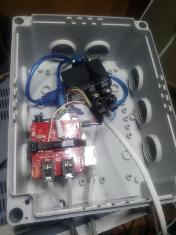

Hace 2 años me puse unas placas solares y van de puta madre. Pero dado que mi inversor aún tiene una línea libre siempre me quedo aquello de ¿por qué no poner un aerogenerador y probar?. Por ese motivo quería medir los vientos durante un año por lo menos. Hay diseños caseros de un aerogenerador vertical giromil muy chulos. El caso es que la pega que veo en los aerogenerador comerciales es que son ineficientes porque están diseñados para condiciones genéricas que a buen seguro en el tejado de mi casa no se dan.
En resumen, aprobenchando que me interesa medir vientos y por otros motivos precipitaciones, voy a diseñar un sistema de monitorización del tiempo, para disponer de un acumulado de datos en una base de datos. Se capturan velocidad viento, dirección viento, temperatura, lluvia, humedad, presión y luminosidad.
La lista de materiales necesarios es:
1. SparkFun Weather Shield. Buscar por DEV-13956 (33,96€)
2. Arduino uno r3 (3,86€)
3. Mini ENC28J60 (2,91€) (Si lo llego a saber antes, me pillo otra. No tiene pila tcp/ip y consume demasiada memoria para un ATMega328p)
4. Kit de Sensores (58,09€ + aduana, creo que fueron 20€ o algo así)
kit original
5. Conectores RJ11 socket 95001
Es carote, pero tiene la ventaja de que todo el código de manejo de sensores ya esta hecho.
https://learn.sparkfun.com/tutorials/arduino-weather-shield-hookup-guide-v12
Le pondremos soporte de red en arduino, y lanzararemos los datos a una base de datos cada x segundos. La idea es visualizar gráficas por días, semanas o meses en una web. La programación en la web sería en php contra mariadb. De momento tengo hecha la parte de arduino y la parte web de captura de datos. La parte web de visualización de datos esta en pañales.
El proyecto tiene dos dificultades técnicas:
1. El módulo de red para arduino es muy poco eficiente. No implementa una pila tcp y eso hace que consuma mucha memoria, llegando al límite de funcionamiento. Lo pille por ser muy barato, pero es mejor algo basado en w5100. Pero bueno, para lo que es sirve renunciando al dhcp y al udp en el enc28j60, que de todas formas no lo uso. Vamos que le pongo una ip fija y a rular.
2. Por experiencias anteriores en monitorización de mi sistema de calefacción con aerotermia y de consumo eléctrico, si guardas datos en un disco duro cada x segundos, al año lo revientas. Es lo que hay. En este proyecto voy a crear una tabla en memoria y cada x horas de capturas lo vuelco a disco. Lo he estado probando y parece que funciona, es simple y efectivo. Hay sistemas de captura de datos más o menos estándar tipo emoncms, pero para lo que yo necesito creo que es liar la cosa.
En cuanto tenga la parte de la web un poco más elaborada creo una cuenta en gitbhub y subo los fuentes.

Lo he puesto en el tejado aprovechando un tubo de una antigua antena parabólica. De momento vale, espero que no le influya mucho la distancia a la estructura metálica que hay al lado. Intentaré subirlo un poco si me hago con otro tubo

La temperatura va por encima del real porque cuando le pega el sol a la caja de plástico la recalienta. Cuando pueda subo al tejado y la intento poner en la cara norte de alguna chimenea para evitar que le de el sol

El estado actual:
1. El indicador de pluviometría da falsos positivos. Tengo que subir y comprobar que esta totalmente alineado o hacer algún tipo de filtro por software.
2. He añadido un indicador de orientación de viento actual.
3. He añadido unos cursores para cambiar al día anterior o siguiente de forma rápida, sin pulsar sobre los datapicker.
4. He pensado que lo interesante es tener a la vista un resumen por meses de horas de viento a distintas velocidades y acumulado de lluvia. Como lo he puesto en una máquina muy poco potente voy a crear una tabla de resumen para ir apuntando esos datos. De esta forma con consultas muy simples y rápidas debería mostrar esa información.
