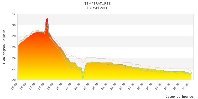

Voilà j'ai fait une synthèse du résultat obtenu.
OBJECTIF RAPPEL :
Mise en place de 5 sondes de température DS18B20 sur MAC OSX10.6.7
Connecter la carte ARDUINO sur un port USB
Le mac construit automatique d'une nouvelle connexion.
Lancer ARDUINO
Sélectionner de type dev/tty.usbmodemfd1341 (le nom change en fonction de la prise usb utilisée) et la carte ARDUINO
Reprise du code de mise au point par PULSAR sur ce post http://arduino.cc/forum/index.php/topic,51062.0.html
SKETCH ARDUINO

SUITE ...
RESULTAT:
Voilà le résultat  - Enjoy !!!
Encore faut il les exploiter
Avec l'aide de INDISPENSABLE de ZOROASTRE (merci à toi)
je me suis lancer dans Python (pas sans mal !!!)
Mon objectif :
création de deux fichiers :
Temps.txt (fichier inscrivant le dernier relevé de température générer toutes les minutes par la carte)
et
TempsData.txt (fichier inscrivant le fil complet des données pour établir des courbes dans le temps et rajoutant l'heure - Fréquence 10mn )
J'ai choisi de border mes données par # en entrée et $ en sortie pour permettre leurs traitements dans mes applications suivantes.
le code Python
Code:
#! /usr/bin/env python
# -*- coding:iso-8859-1 -*-
import serial
import time
tic = time.time() + time.daylight*3600
tics = '\377' + str(tic)[0:10]
#print time.time()
#print tic
ser = serial.Serial('/dev/tty.usbmodemfd1341',9600)
nb=1
j=1
file = open('TempsData.txt', 'w') #Deuxieme fichier en continu
while 1:
    i=1
    while i <6 :
        line = ser.readline()
        if (line[0:1] ==  "#") or (line[0:1] ==  "$"):
            continue
        else :
            #premier fichier en ecriture par ligne
            file = open('Temps.txt', 'w')
            #print line
            a = open('Temps.txt', 'a')
            a.write(line[:-2] + '\n')
            a.close()
            #Deuxieme fichier en ecriture en continu avec dates et heures
            if (j<60):
                #print j
                j+=1
                continue
            else :
                b = open('TempsData.txt', 'a')
                b.write(repr(time.time()) +":"+ repr(nb) +":"+ line[:-2] + '\n')
                #print (repr(time.time()) +":"+ repr(nb) +":"+ line[:-2] + '\n')
                j=1
        i+=1
        nb+=1
b.close() #Deuxieme fichier en continu
Les données étant sur le mac, deux usages
- Application domestique INDIGO de …..
Dans cette application on peut utiliser  applescript pour aller un peut plus loin dans les scénarios
Code applescript pour lire les données dans mon fichier "Temps.txt " toutes les minutes
Code:
set releve to "Temps.txt"
open for access releve
set Tvaleur to (read releve as list using delimiter ":")
close access releve
set T1 to item 1 of Tvaleur
set T2 to item 2 of Tvaleur
set T3 to item 3 of Tvaleur
set T4 to item 4 of Tvaleur
set T5 to item 5 of Tvaleur
tell application "IndigoServer"
    set the value of variable "TempBureau" to T1
    set the value of variable "TempExt" to T2
    set the value of variable "TempKL" to T3
    set the value of variable "TempMatt" to T4
    set the value of variable "TempSalon" to T5
end tell
Résultat en image
Page de contrôle principale
Dans le détail d'une sonde (ici 21,1°)
Le deuxième fichier TempsData.txt  me permet d'afficher une courbe des températures (il reste des trucs à mettre au point) dans une page html
(j'utilise pour ce faire jpgraph)
Voilà
 smiley-lol
Il me reste à développer pour avoir plusieurs courbes
1 sur 24h, une sur une semaine et unes sur la saison de chauffe
Logged

Beau résultat !
Je trouve ta page de contrôle trés bien pensé, bravo smiley-wink
Je me demande de plus en plus si on ne devrait pas créer un site dédié domotique, tant cette technicité me semble avoir de l'avenir...
Zoroastre.
