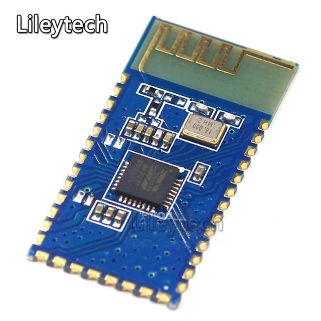

Buenas noches:
El caso es que estoy atascado con un proyecto que estoy intentando hacer, estoy utilizando el siguiente modulo y no consigo que se encienda ningun led si es que tiene o que me devuelva algo por la conexión serial.
https://ibb.co/SxVtCtM (IMAGEN 1)
https://ibb.co/W5vPgN9 (IMAGEN 2) del modulo
Y estoy utilizando el siguiente esquema:
Con el siguiente codigo ya haciendo pruebas desesperado:

No entiendo porque alimentas el módulo desde un pin y no desde 5V?

Ojo que me acabo de dar cuenta que mi SHIELD no tiene jdy, he visto que lo venden por separado, o en conjunto, Pero de verdad tiene alguna utilidad que lo vendan por separado???

Claro, en tu caso no tenés el módulo BT, tenes el zócalo nomás. La utilidad que te da es para conectar directo con el Arduino.
ppdeluxe
@mat885, sigo sin comprenderlo, si el modulo es para conexión de comunicación serial por Bluetooh, para que se utilizaria eso? y ademas, como se montaria la parte complementaria el JDY 30?
Saludos
mat885
Lo que vos tenés te deja servidas las patas con el Rx,Tx, Vcc,Gnd, etc del módulo BT. Si vos tuvieses el módulo sólo, sin el zócalo te costaría más la conexión, no lo podrías hacer con los jumper, por ejemplo.
Te adjunto la imagen del JDY-230. A los costados se ven las terminales que son las que sueldan al zócalo que vos tenés.
Acá te dejo una imagen con las salidas del JDY. Esos son los pines que el zócalo te deja de fácil acceso, porque ya te viene con el regulador, diodo, resistencias, etc.
No se si me expresé bien, espero que sí. Pero en esencia no tenés el módulo BT, sólo el zócalo.
