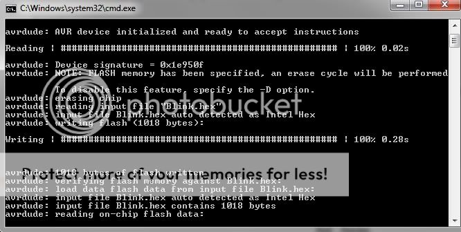

avrdude -c usbtiny -B 1 -p m328p -u -U flash:w:Blink.hex
pause
El programa Blink.hex lo generé con el IDE de Arduino. Como estamos trabajando a 16Mhz>4Mhz (cristal que lleva la placa arduino)..no hay problemas en aumentar la velocidad de programación.
Con el Script el programador tardó 280 ms en grabar mi programa:

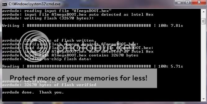

Para apreciar mejor el efecto del script...procedemos a grabar el bootloader de la placa arduino.
El bootloader pesa un poco más de 32K.....y tarda en grabarse...13.52 segundos.....
Con el IDE de Arduino, tarda 40 segundos.....casi 3 veces más...
