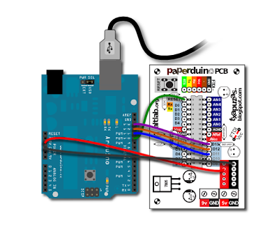

hola  e montado el paperduino stripboard  y me gustari saber si el paperbootloader es para cargar el bootloader en el paparduino
yo creo que si es a sin pero no lo tengo claro
si hay otra opcion comentarla
salu2
flico
Correcto, es para cargarlo en el paperduino.

Tazma me gustaria saber si vas a programarlo con un arduino uno. En la documentacion dice que no se puede aunque he leido por ahi alguna forma de hacerlo

me referia a meterle el bootloader con arduino uno. Queria saber si alguien lo habia hecho. He estado mirando por ahi y por lo visto hay que poner un condensador para evitar qeu se auto resetee. Ahora estoy a la espera de pillarme un programador para avr porque lo veo complicao
