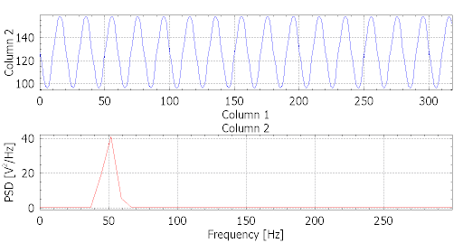

¿Puedes probar ha importar los datos adquiridos en KST y hacer un "Power Spectrum" de los datos adquiridos de la guitarra? Te debería salir la frecuencia de la nota tocada...
Como puedes ver el programita envia el tiempo de inicio,de fin de la adquisición (en microsegundos) y el número de puntos. Por lo que de ahí puedes sacar la frecuencia de muestreo para el cálculo de la FFT.
Adjunto lo que se obtiene de la adquisición de la señal de la red.... los 50 Hz, claro!!  :D (En concreto el pico es 51.9 Hz, cuando lo hago con Matlab es 50.21 Hz,aunque no he entrado en detalle sobre las opciones de configuración que te deja el KST ...)

Estoy renegando, parece que no estoy sabiendo como ver los datos, al principio me marca el tiempo de inicio y fin y todos los datos que vió en ese tiempo en una columna.
Je je me esperaba dos columnas, aca tengo que ingresar el intervalo de tiempo en kst, ya he logrado ver algo pasando un alambre finito frente al sensor a la mayor velocidad que pude, aunque todavía no tengo claro algunas cuestiones, el archivo que me graba esta en intervalos de 600 puntos y 16800 microsegundos 28 microseg por sample, luego otro intervalo igual, no estoy seguro que lee el kst2 cuando pasa de un
período a otro.
Hay algún tutorial de kst2 en español?

La verdad que no hay mucha info del KST.... o por lo menos desconozco de algún sitio.
Te explico yo lo que hago para este caso concreto:
1) Lo primero es que no alimento el KST directamente con los datos del puerto serie.
2) Copio de la propia consola serie que viene con el IDE de Arduino de "New Acquisition" hasta el siguiente "New".
3) Lo pego en una hoja de cálculo y la guardo en formato *.csv. Para generar el *.csv, quito en la hoja de cálculo la parte de tstart, tend, número de puntos, etc. (es decir, me quedo sólo los datos adquiridos). Lo que hago es tener dos hojas en la hoja de cálculo, una para copiar tal cual y otra para crear el *.csv.
¿por qué hago ésto? Porque me he creado las cuentas para que automáticamente calcule la frecuencia de muestreo sabiendo tstart,tend y el número de puntos. Ya que para mi aplicación le meto un delayMicroseconds() en el for para poder tener más datos. No necesito ir a la máxima velocidad, ya que estoy muestreando una onda de 50 Hz.
También uso la propia hoja de cálculo para graficar los datos. Para calcular la columna de tiempo, pues el primer dato será 0, el segundo fs, el tercero 3*fs,el cuarto 4*fs..... siendo fs (frecuencia sample). La hoja de cálculo hace todo este trabajo por mi....
4) Importo los datos del fichero *.csv con KST.
¿tiene sentido ésto? Eso sí, cuando lo consigas quiero ver una entrada en tu blog que expliques todo el proceso,así sirve para los demás.... :D
Tengo curiosidad por ver la nota de tu guitarra con la FFT.....je,je,je
