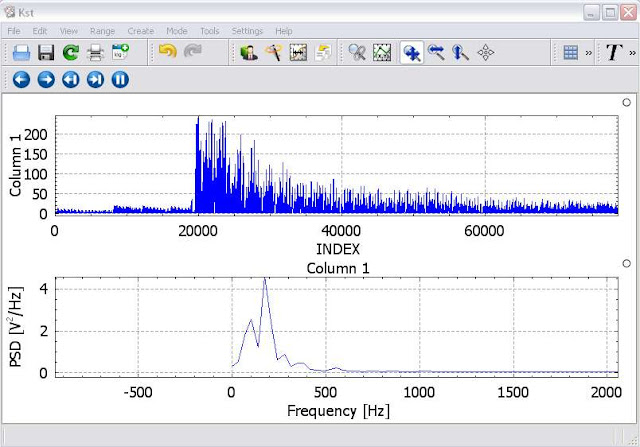

Medir las rpm de un dremel (un tornito de mano tipo taladro eléctrico que levanta hasta 35000 vueltas) con un sistema bastante rustico, con una L de acero en el mandril  interponiendo la máquina en funcionamiento entre el led emisor y el receptor, obtuve algún resultado pero no quedé satisfecho, Aero_ yo me estaba proponiendo implementar este dispositivo
Bueno asi lo hice, van unas foticos del dispositivo y los resultados no tan buenos
Y esta es la lectura con Kst, da un mar de armónicas imposible determinar nada,  al menos con esta configuración de Kst

Cuando empezamos el hilo de adquirir una señal analógica a la mayor frecuencia posible, deje pasar por alto que estas usando un sensor cuya señal es digital, y que podrías conseguir mucho mejor tus propósitos con otras aproximaciones (hay un par de hilos estos días acerca de interrupciones). Puse la captura de la PSD, porque me pareció gracioso, pero veo que ha dado mucho juego!!

Uouuuu!!!! hice unos cambios en el ángulo del led emisor y salió joya!!!! te va a gustar aero. Dejo los dos archivos, uno esta a 9000 rpm (según reza el display del dremel) y el otro a 15000rpm, el codigo esta con
Timer1.initialize(25) o sea una frec de 40khz, parece que mi dremel es mas veloz de lo que dice jua jua.

Es mejor guardar el resultado con KST en una imagen (te permite exportar el resultado en un foto) y subirla aquí. Asi no hay que andar abriendo los datos... así vemos el resultado directamente!! smiley-wink
A parte, para dibujar el PSD, necesitamos saber la frecuencia de muestreo a la que fue adquirido.
