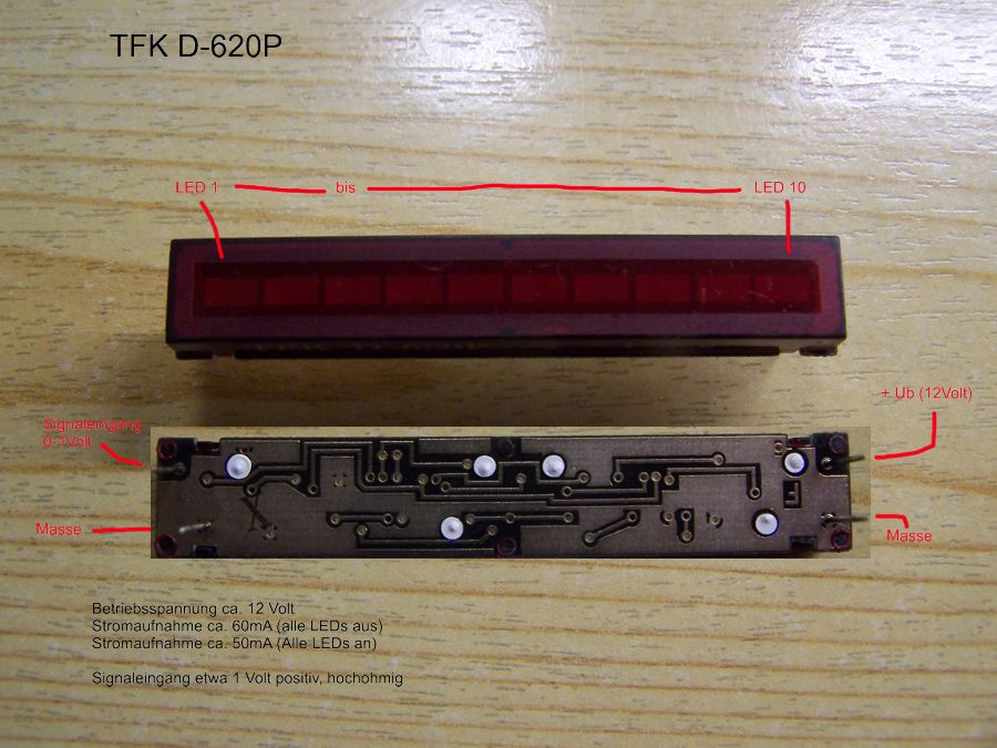

....per andare dal punto A al punto B (5metri)  facendo ogni passo lungo la metà del precedente, quanti passi ci vogliono? smiley-grin
mi sà che il problema vero è che si possono accendere solo in sequenza (barra o punto), quindi come non detto.
ma con un driver per led si potrebbe fare però smiley-razz

scusa ma se hai un pwm ci piazzi una RC ed hai il tuo segnale analogico, perche' scomodare un IC che sta' comodamente in pensione nel cassetto ? smiley

non avevo capito che era solo a scopo di studio. Anzi ti diro' di piu', l'idea e' anche bella, a me non era venuto in mente.
C'e' un caso in cui puo' tornare untile il tuo discorso, nel caso in cui vuoi mettere 10led all'arduino e non hai piu' pin disponibili.
per il discorso della connessione in cascata no problem. su uno dei pin puoi ablitare la lettura a punto o a cascata smiley

Guarda che per me non ci sono problemi se ti servono, basta solo accordarci, te le posso cedere tranquillamente, tanto chissà quando e se le utilizzerò mai smiley
non c'e' da mettersi daccordo, si tratta di metterlo in una busta e spedirmelo per posta prioritaria, rimettendoci tu i 60centesimi.
Si chiama Amicizia  smiley-mr-green
L'altra te la tieni tu ed io ti scannerizzo una paginetta con schema elettrico e piedinatura

http://www.guido-speer.de/Pub/images/TFK-D-620P.jpg

e si, giocata malissimo  smiley
a questo punto concludo il topic con lo schema, almeno c'e' un riferimento utile a tutti visto che su internet c'e' ben poco.
I valori sono per un utilizzo come vu-meter.
