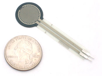

Voilà voilà.... Je cherche un capteur Piezo ou autre qui me permettrait de mesurer un force ou un poids appliqué dessus.
Est ce que quelqu'un aurait une piste à m'indiquer ?

Peux-tu préciser la demande : force/poids maxi ? précision ? prix maxi ?
un exemple de 'vrai' capteur : FC22 chez Gotronic
http://www.gotronic.fr/catalog/capteurs/force.htm
Si 10% de précision suffit et l'hysteresis acceptable : Flexiforce ... le terme de 'mesure' est alors limite !!!

pour avoir beaucoup galéré avec un capteur de type FSR lors de notre hackathon,
ceux là...
J'aurais tendance à suggérer les jauges de déformation (jauge de contrainte) + pont de wheatstone... méthode employée dans les pèses-personne électronique
Quelques infos ici http://zone.ni.com/devzone/cda/tut/p/id/7272

Houlà... beaucoup de questions en réponse à ma question  XD, mais justifiées...
Ce capteur servirait à mesurer la déformation de la jonction entre un axe et un levier agissant sur cet axe ( Je ferai un croquis si ce que je décrit n'est pas assez clair).
L'ordre de grandeur du poids-force à mesurer serait d'environ (c'est un approximation au pif) 10-20 kg.

En gros, je peux décrire l'ensemble mécanique de cette manière :
Un axe moteur entraine un plateau, qui est relié à un autre plateau par l'intermédiaire d'un système similaire à un flector ( cela pourrait être des ressorts). Ce deuxième plateau entraine un autre axe dont la rotation est "résistante".
La mesure que j'aimerais avoir est la déformation du flector, qui me permettrait de connaitre la force appliquée sur le premier axe.
La résolution est à déterminer après essais.
La répétabilité doit être élevée.
Le taux d'actualisation doit être d'environ 20/sec.

pour un peu de reelle reproductibilité, il faut en passer par des capteurs de torsion, (jauges de contraintes)
et l'instrumentation qui va derrière.
Au niveau amateur , peut être tenter d'expérimenter un déplacement potentiométrique auquel s'oppose la force d' un ressort taré pour la gamme à mesurer.
mais ça demande à jouer de la mécanique et de l'électronique.

Celui là me parait intéressant, il permettrait de s'affranchir, d'un système de ressorts tarés (ou similaire) et on appliquerait sur le capteur directement la force à mesurer.
Il faut par contre faire un joint tournant pour les connections (comme sur la plupart des solutions).

Pour faire une connection rotative , une fiche jack fait tres bien l'affaire .
Snootlab
Tout à fait d'accord pour la prise jack, c'est la solution bricole low cost fréquemment utilisée dans des cas de plateaux tournants.
Par contre, je n'ai jamais vérifié en profondeur que ça ne rende pas le signal plus "croustillant", et aller jusqu'à perturber la mesure.
Sinon, la solution ultime, c'est le "collecteur tournant" (slip ring), le problème c'est que souvent, ça coûte un rein.

La prise Jack est une super idée pour faire un joint tournant rapidement pour un proto.
Malheureusement dans mon cas, la configuration mécanique de mon ensemble ne me permet pas d'utiliser cette solution.
Au pire je me ferai des bagues collectrices avec des balais.
