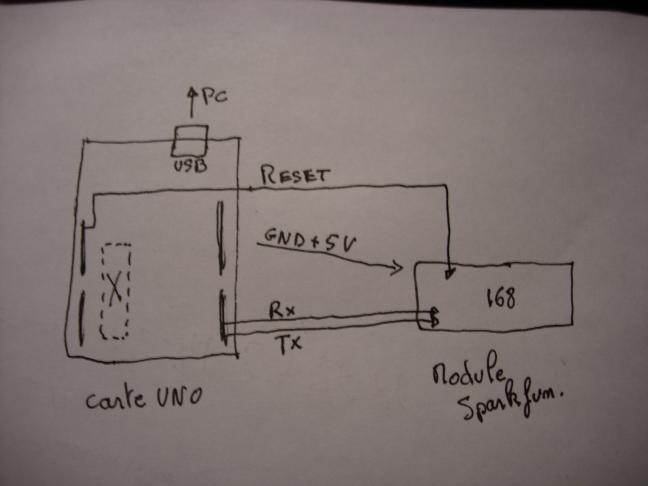

Dans mon idée :
le module à reprogrammer :
Je booload mon 168 via arduino-ISP. Je retire le 328 DIP de ma carte arduino UNO, facile. Je relie le module sparkfun via son connecteur série (pins Rx/Tx, GND, Vcc) et le reset par son connecteur ICSP comme si-dessous :
Et ça marcherait? C'est assez le bazar, car je sais pas trop comment ça se passe, la prog au niveau hard...

RESOLU!
En effet, après avoir longtemps galéré pour brancher l'UNO en ISP sur le module sparkfun, et au final m'apercevoir que j'avais modifié serial.cpp pour une autre application, j'ai donc réussi à bootloader mon 168 via IDE en lui disant de me le bootloader en Arduino diecimila W/ ATmega168 (il y a d'autres possibilités, mais j'ai pris celle là). Pour info, je n'ai pas eu besoin de la résistance de 120 ohms, ça a marché sans.
- Ensuite, j'ai fait le câblage comme sur mon bout de papier.
- J'ai enlevé le chip 328 de ma carte UNO (pour qu'il n'interfère pas sur la liaison série),
- j'ai fait un shield qui me récupère les lignes 5V, GND, Reset, Rx et Tx et les relies à un connecteur ISP et au connecteur série du module (en mettant des connecteurs de carte son, c'est nikel, voir photo).
de gauche à droite : le module sparkfun ATmega168 sur LCD, la carte UNO modifiée avec son shield, le 328 retiré, le sield ISP.
- une fois le tout câblé, j'ai fait un petit "blink" (le 168 contrôle le back-light du LCD sur la pin 10), clic sur Upload, et hop, le rétro-éclairage du LCD clignote!!! J'ai eu une légère érection du coup...
Donc pour ceux qui veulent programmer un ATmega stand alone via l'IDE arduino, il suffit juste d'avoir une carte UNO avec un chip au format DIP, les plus motivés mettront un coup disqueuse sur le chip smd pour le virer s'ils ne trouvent pas de carte Rev2.
Et je récupère un 328 en arduino pour un prochain montage stand-alone... smiley-twist
