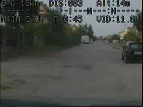

Luego con usar un MAX7456 puedes insertar caracteres OSD a la imagen.
